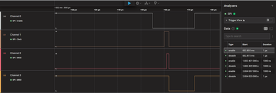

Hi Everbody,
im trying to setup a SPI com with a DRV8301. im using de STM32G431CBU6. a have read the datasheets mutiple times not saying that i did everything correct but i dont see it anymore. i was hoping that its just a *** mistake and some can pin point me in the right direction. this is the data i get from the logic analyzer.
this is my configurations

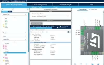

  hspi1.Instance = SPI1;
  hspi1.Init.Mode = SPI_MODE_MASTER;
  hspi1.Init.Direction = SPI_DIRECTION_2LINES;
  hspi1.Init.DataSize = SPI_DATASIZE_16BIT;
  hspi1.Init.CLKPolarity = SPI_POLARITY_LOW;
  hspi1.Init.CLKPhase = SPI_PHASE_1EDGE;
  hspi1.Init.NSS = SPI_NSS_SOFT;
  hspi1.Init.BaudRatePrescaler = SPI_BAUDRATEPRESCALER_32;
  hspi1.Init.FirstBit = SPI_FIRSTBIT_MSB;
  hspi1.Init.TIMode = SPI_TIMODE_DISABLE;
  hspi1.Init.CRCCalculation = SPI_CRCCALCULATION_DISABLE;
  hspi1.Init.CRCPolynomial = 7;
  hspi1.Init.CRCLength = SPI_CRC_LENGTH_DATASIZE;
  hspi1.Init.NSSPMode = SPI_NSS_PULSE_ENABLE;

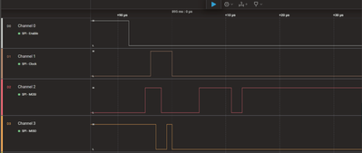

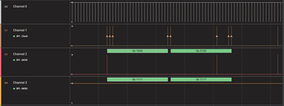

void SPI_Test(void)
    uint16_t txData = 0x9008;  // Waarde voor 3-PWM mode op adres 0x02
    uint16_t rxData = 0;       // Gegevens die je ontvangt van de DRV8301
    // Zet PA4 laag om SCS te activeren (Chip Select wordt ingeschakeld)
    HAL_GPIO_WritePin(GPIOA, GPIO_PIN_4, GPIO_PIN_RESET);  // PA4 = Low om de chip select in te schakelen
    // Verstuur de gegevens via SPI om de 3-PWM mode in te stellen
    if (HAL_SPI_Transmit(&hspi1, (uint8_t *)&txData, 2, HAL_MAX_DELAY) == HAL_OK) {
        // Transmissie is geslaagd, geef een indicatie via LED
        HAL_GPIO_TogglePin(GPIOC, GPIO_PIN_6);  // Knipper een LED om transmissie aan te geven
    } else {
        // Fout bij transmissie
        HAL_GPIO_WritePin(GPIOC, GPIO_PIN_6, GPIO_PIN_RESET);  // Zet de transmissie LED uit
    // Wacht even om ervoor te zorgen dat de transmissie compleet is
    HAL_Delay(10);
    // Nu moeten we het register uitlezen om te controleren of de 3-PWM mode succesvol is ingesteld
    uint16_t readRegisterCmd = 0x1008;  // Lees commando voor het register op adres 0x02
    if (HAL_SPI_TransmitReceive(&hspi1, (uint8_t *)&readRegisterCmd, (uint8_t *)&rxData, 2, HAL_MAX_DELAY) == HAL_OK) {
        // Ontvangst van gegevens via SPI geslaagd
        HAL_GPIO_TogglePin(GPIOC, GPIO_PIN_15); // Knipper een andere LED om ontvangst aan te geven
    } else {
        // Fout bij ontvangst
        HAL_GPIO_WritePin(GPIOC, GPIO_PIN_15, GPIO_PIN_RESET); // Zet de ontvangst LED uit
    // Vergelijk de verzonden en ontvangen data om te controleren of de 3-PWM mode is ingesteld
    if (rxData == txData) {
        // Test geslaagd: ontvangen data komt overeen met verzonden data
        HAL_GPIO_WritePin(GPIOC, GPIO_PIN_15, GPIO_PIN_SET);  // Zet een LED aan als succesindicator
    } else {
        // Test mislukt: ontvangen data komt niet overeen met verzonden data
        HAL_GPIO_WritePin(GPIOC, GPIO_PIN_15, GPIO_PIN_RESET);  // Zet de LED uit
    // Zet PA4 hoog om SCS uit te schakelen (Chip Select wordt uitgeschakeld)
    HAL_GPIO_WritePin(GPIOA, GPIO_PIN_4, GPIO_PIN_SET);  // PA4 = High om de chip select uit te schakelen
void DRV8301_SetGateState(GPIO_PinState state)
    // Zet de gate op de opgegeven toestand (HIGH of LOW)
    HAL_GPIO_WritePin(GPIOC, GPIO_PIN_10, state); // Pas de pin en poort aan naar jouw gebruik
void SPI_Clock_Test(void)
    uint16_t dummyData = 0x0000; // Dummy data om de klok te activeren (we sturen geen nuttige data)
    HAL_SPI_Transmit(&hspi1, (uint8_t *)&dummyData, 1, HAL_MAX_DELAY); // Verzendt alleen dummy data

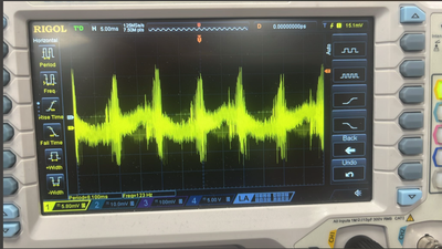

What do you see on an analogue oscilloscope?
What is Channel 0 showing?
Ruben_Konings
Channel 0 is NSS
very rough image cant get it much better on the scope.
> /* USER CODE BEGIN SPI1_Init 1 */
> /* USER CODE END SPI1_Init 1 */
> /* SPI1 parameter configuration*/
> hspi1.Init.DataSize = SPI_DATASIZE_4BIT;
Not sure, but to me this suggests you haven't understood the basics of SPI and its relevant settings as such.
I would recommend to read the SPI section of the MCU reference manual, and/or some web tutorial in this regard.
