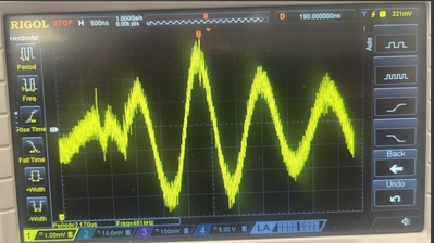

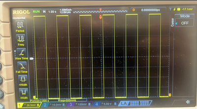

Hi Everbody,
im trying to setup a SPI com with a DRV8301. im using de STM32G431CBU6. a have read the datasheets mutiple times not saying that i did everything correct but i dont see it anymore. i was hoping that its just a *** mistake and some can pin point me in the right direction. this is the data i get from the logic analyzer.
this is my configurations

void SPI_Test(void)
    uint16_t txData = 0x9008;  // Waarde voor 3-PWM mode op adres 0x02
    uint16_t rxData = 0;       // Gegevens die je ontvangt van de DRV8301
    // Zet PA4 laag om SCS te activeren (Chip Select wordt ingeschakeld)
    HAL_GPIO_WritePin(GPIOA, GPIO_PIN_4, GPIO_PIN_RESET);  // PA4 = Low om de chip select in te schakelen
    // Verstuur de gegevens via SPI om de 3-PWM mode in te stellen
    if (HAL_SPI_Transmit(&hspi1, (uint8_t *)&txData, 2, HAL_MAX_DELAY) == HAL_OK) {
        // Transmissie is geslaagd, geef een indicatie via LED
        HAL_GPIO_TogglePin(GPIOC, GPIO_PIN_6);  // Knipper een LED om transmissie aan te geven
    } else {
        // Fout bij transmissie
        HAL_GPIO_WritePin(GPIOC, GPIO_PIN_6, GPIO_PIN_RESET);  // Zet de transmissie LED uit
    // Wacht even om ervoor te zorgen dat de transmissie compleet is
    HAL_Delay(10);
    // Nu moeten we het register uitlezen om te controleren of de 3-PWM mode succesvol is ingesteld
    uint16_t readRegisterCmd = 0x1008;  // Lees commando voor het register op adres 0x02
    if (HAL_SPI_TransmitReceive(&hspi1, (uint8_t *)&readRegisterCmd, (uint8_t *)&rxData, 2, HAL_MAX_DELAY) == HAL_OK) {
        // Ontvangst van gegevens via SPI geslaagd
        HAL_GPIO_TogglePin(GPIOC, GPIO_PIN_15); // Knipper een andere LED om ontvangst aan te geven
    } else {
        // Fout bij ontvangst
        HAL_GPIO_WritePin(GPIOC, GPIO_PIN_15, GPIO_PIN_RESET); // Zet de ontvangst LED uit
    // Vergelijk de verzonden en ontvangen data om te controleren of de 3-PWM mode is ingesteld
    if (rxData == txData) {
        // Test geslaagd: ontvangen data komt overeen met verzonden data
        HAL_GPIO_WritePin(GPIOC, GPIO_PIN_15, GPIO_PIN_SET);  // Zet een LED aan als succesindicator
    } else {
        // Test mislukt: ontvangen data komt niet overeen met verzonden data
        HAL_GPIO_WritePin(GPIOC, GPIO_PIN_15, GPIO_PIN_RESET);  // Zet de LED uit
    // Zet PA4 hoog om SCS uit te schakelen (Chip Select wordt uitgeschakeld)
    HAL_GPIO_WritePin(GPIOA, GPIO_PIN_4, GPIO_PIN_SET);  // PA4 = High om de chip select uit te schakelen
void DRV8301_SetGateState(GPIO_PinState state)
    // Zet de gate op de opgegeven toestand (HIGH of LOW)
    HAL_GPIO_WritePin(GPIOC, GPIO_PIN_10, state); // Pas de pin en poort aan naar jouw gebruik
void SPI_Clock_Test(void)
    uint16_t dummyData = 0x0000; // Dummy data om de klok te activeren (we sturen geen nuttige data)
    HAL_SPI_Transmit(&hspi1, (uint8_t *)&dummyData, 1, HAL_MAX_DELAY); // Verzendt alleen dummy data

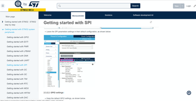

i was following the example that uses 4 bit data size for the transmit.

very rough image cant get it much better on the scope.
Not surprising that your logic analyser makes no sense of that!!
Clearly not a valid digital signal at all !
So this: https://wiki.st.com/stm32mcu/wiki/Getting_started_with_SPI ?
You didn't just use one of the supplied examples from CubeMX / CubeIDE, then?
I made it a little better. the first one is de SCS that you see switchting the second one is still the clk.
im using a custom PCB that the difficult part.

yes i used this example. i see that you meant an other. are there examples in the STMCUBEIDE?
When you create a new project in STM32CubeIDE, you have the option to use an example.
