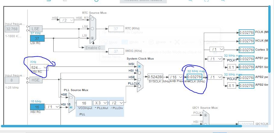

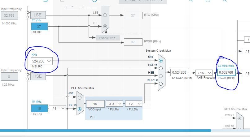

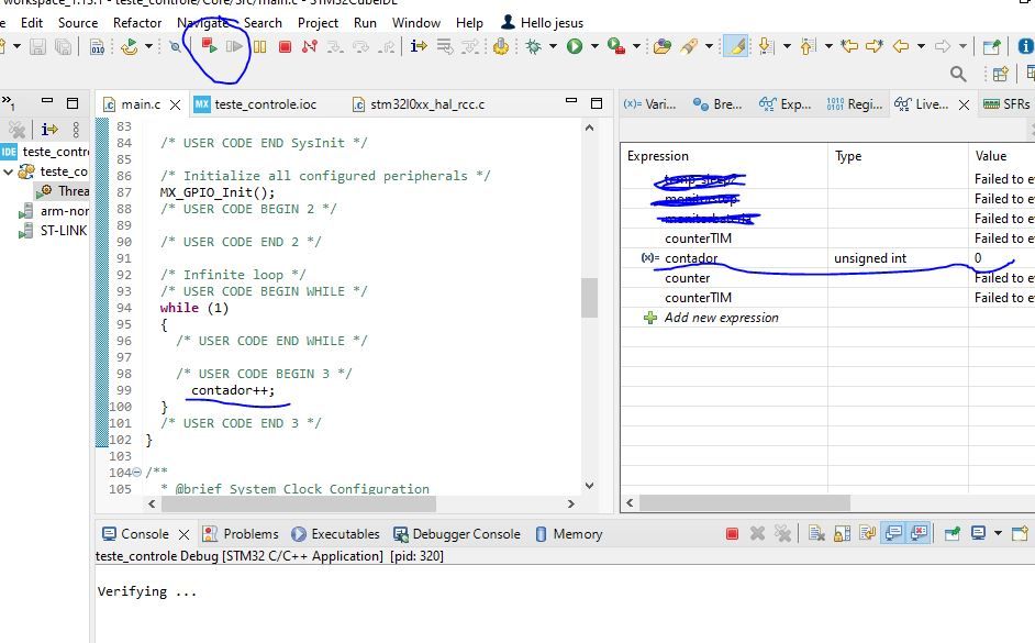

"I am setting up the clock for 32.768kHz, but when I compile and test it, it doesn't work. I place a simple counter in the while loop, but it doesn't increment."
i have in the while a counter, but not increment.
How do you know?
Do you use a debugger?
What does the program do, then? Is it in hardfault? In an infinite loop somewhere?
Hola, gracias por responder. Estoy usando el reloj interno; No tengo un reloj externo conectado a mi placa. Como punto de prueba inicial, estoy creando un programa simple en el que configuro el reloj a 32.678kHz. En el bucle principal, declaro una variable entera llamada 'counter' y la incremento dentro del bucle. Luego compilo y ejecuto el programa, protejo Live Expression y la variable 'counter' no se incrementa. Luego pruebo el mismo programa para una frecuencia más alta de 62.5kHz, ejecuto las pruebas y funciona; La variable incrementa.

  while (1)
    /* USER CODE END WHILE */
    /* USER CODE BEGIN 3 */
	  contador++;

void SystemClock_Config(void)
  __HAL_PWR_VOLTAGESCALING_CONFIG(PWR_REGULATOR_VOLTAGE_SCALE1);
  RCC_OscInitStruct.OscillatorType = RCC_OSCILLATORTYPE_MSI;
  RCC_OscInitStruct.MSIState = RCC_MSI_ON;
  RCC_OscInitStruct.MSICalibrationValue = 0;
  RCC_OscInitStruct.MSIClockRange = RCC_MSIRANGE_3;
  RCC_OscInitStruct.PLL.PLLState = RCC_PLL_NONE;
    Error_Handler();
  RCC_ClkInitStruct.SYSCLKSource = RCC_SYSCLKSOURCE_MSI;
  RCC_ClkInitStruct.AHBCLKDivider = RCC_SYSCLK_DIV16;
  RCC_ClkInitStruct.APB1CLKDivider = RCC_HCLK_DIV1;
  RCC_ClkInitStruct.APB2CLKDivider = RCC_HCLK_DIV1;
  if (HAL_RCC_ClockConfig(&RCC_ClkInitStruct, FLASH_LATENCY_0) != HAL_OK)
    Error_Handler();
