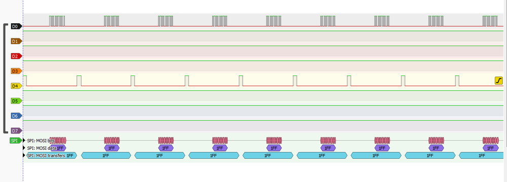

Bonjour à tous,
Je rencontre un comportement anormal lors de tests SPI 9 bits sur un STM32, observé avec un logic analyzer. Le problème se produit uniquement lorsque la ligne MOSI est physiquement connectée à l’esclave.
Observations :
:keycap_1: MOSI non connecté
  • CS et SCLK sont corrects
  • MOSI reste à l’état haut
  • Le décodeur SPI indique toujours 0x1FF
  • Comportement attendu pour une ligne MOSI flottante

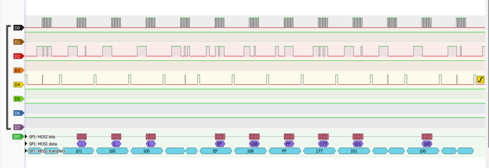

:keycap_2: MOSI connecté à l’esclave
  • Les données MOSI deviennent correctes
  • Mais un front montant très bref (glitch) apparaît sur CS au moment de l’envoi des données
  • CS revient immédiatement actif → désélection intempestive de l’esclave
  • Résultat : perte d’information pendant la trame SPI
Infos supplémentaires :
  • STM32 : stm32u5g9j-dk2
  • Mode SPI : 9 bits, maître
  • Vitesse : 10 MHZ
Questions :
  • Est-ce un problème connu sur SPI 9 bits avec STM32 ?
  • Faut-il ajouter un pull-up/pull-down sur CS ou MOSI ?
  • D’autres suggestions pour éviter ce glitch ?
J’ai joint les captures d’écran pour illustrer le problème.
