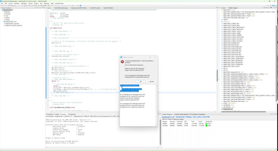

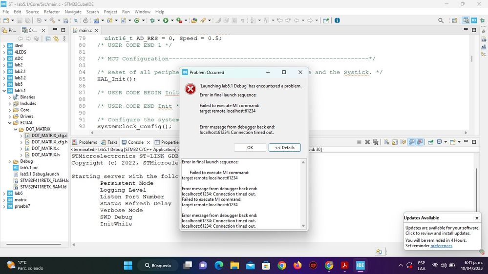

Error in final launch sequence:
Failed to execute MI command:
target remote localhost:61234
Error message from debugger back end:
localhost:61234: Connection timed out.
Why?

AZube.2
@Andrzej DÄ™bski​ Where you able to solve this issue in the end?? Because I am having the same problem.
DQues.1
[SPA] En nuestro caso la falla se solucionó recargando el proyecto con otro nombre. Cambiamos el cable y el cable no era el problema. El proyecto anteriormente trabajaba sin problemas, pero luego de rearmar el circuito y volver a cargar el codigo en el programa presento la falla. Esa fue la solución en nuestro caso usando la tarjeta STM32F411RE con CubeIDE 1.10.1
