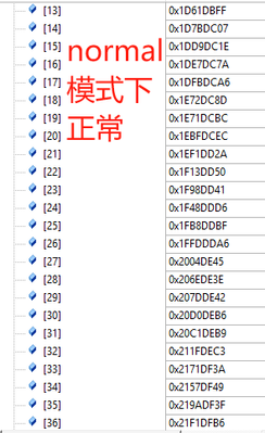

硬件不变的情况下,SPI+DMA 循环模式主机接收 采集电压异常,Normal模式却正常
kevin_sa
用SPI+DMA驱动AD4001,用片选信号代替 CONV,采集一个正弦信号。Normalnormal正常,循环模式却不对,求大佬解答!!
Normal模式下,每次在 HAL_SPI_RxCpltCallback 函数里面重新启动数据正常,能看到正弦变化规律

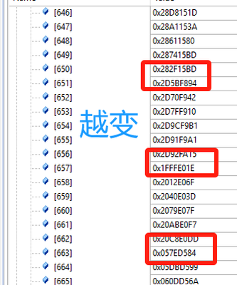

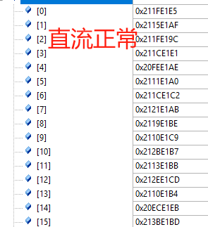

                循环模式下数据就不对了,采集的同样一个交流信号,我在半传输完成回调里面查看,按道理后半部分的数据应该是正常的正弦变化才对,实际却不是,但是去采集直流时又是正常的。
                PS:缓冲区开的1200,感觉应该不会更新这么快,就算更新应该局部的数据具有正弦规律
我得猜想:
是不是因为我再keil里面是打断点查看的数据,并不会停下SPI+DMA 在循环模式下的硬件工作,导致后台一直在更新,keil显示的数据其实不对
配置:
配置的区别只修改了DMA是正常还是循环
