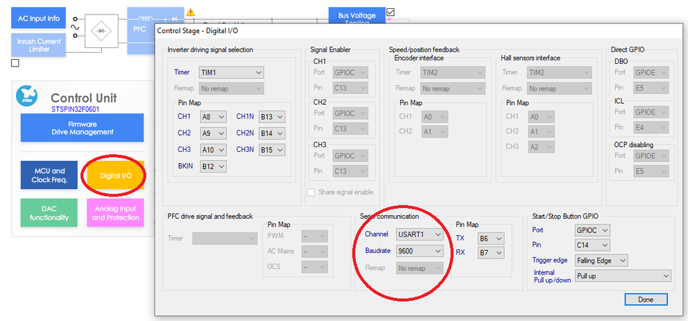

Concerning the missing connection with ST Motor Control workbench, I can suggest that you do some checking:
  • In the "Digital I/O" window, "Serial communication" area verify the right baud rate
  • opening the "Monitor" tools, check in the top bar if the selected "COM port" correspond to ST/LINK port in the PC Device Manager; and if the selected baud rate matches the value that you read before.

I checked these options at the beginning and they are all set correctly. ST Motor Control is the only program that does not bind to the board. Other programs, such as the IDE, connect without any problems.

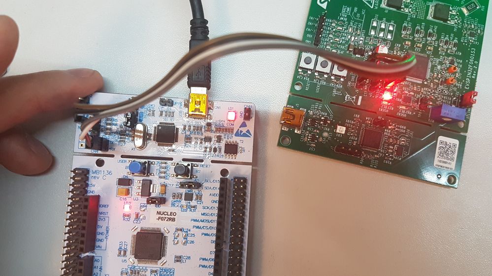

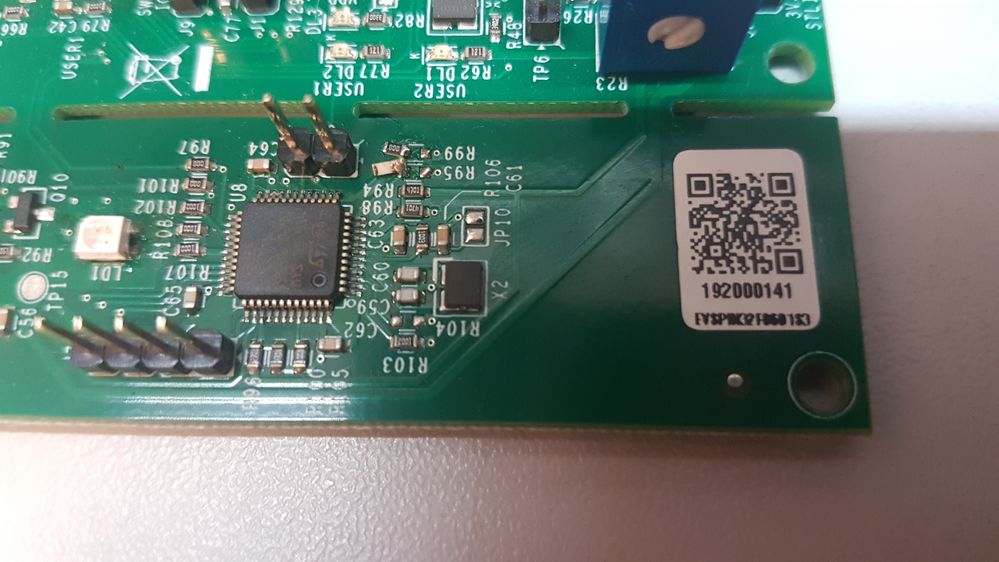

Kamil Wroński
cześć
Najpierw uruchomiłem St Motor Control i ustawiłem parametry silnika, zasilanie, ustawienia mikrokontrolera itp. Następnie wygenerowałem program i wgrałem go za pomocą STM32CubeIDE. Teraz próbuję połączyć się z płytą przez ST Motor Control. Zauważyłem, że wbudowana płytka ST-link może łączyć się z mikrokontrolerem przez UART. Zgodnie z twoją radą próbowałem połączyć się przez UART. Odłączyłem wbudowane w płytkę łącze St-link i podłączyłem zewnętrzne, ale pojawiły się te same błędy.0693W000003OfSzQAK.jpg0693W000003OfSuQAK.jpg
