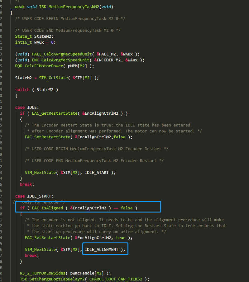

‎2021-12-01 4:49 AM
我用stlink调试了一下代�?,�?次上电�?�,第一次start motor�?�,都会先执行编�?器对�?ï¼Œå› ä¸ºç¼–ï¿½?器默认是未对�?的。MC_AlignEncoderMotor1函数也是将状�?机修改为IDLE_ALIGNMENT。
‎2021-12-01 6:47 PM
�?性编�?器对MCU的接�?�如果和Encoderä¸€æ ·ï¼Œåˆ™ç›´æŽ¥é‡‡ç”¨Encoder的代�?�?��?�。如果�?�?�,则需�?用户自行解决。目�?,SDK没有针对具体Encoder的类型(光电,�?ç¼–ç‰ï¼‰ï¿½?�程�?。
‎2021-12-01 6:48 PM
如果是MCU�?新上电,�?�论上是�?�?�对�?çš„ï¼Œå› ä¸ºæ¤æ—¶MCUæ— æ³•åˆ†è¾¨å½“ï¿½?çš„ç›®æ ‡ç”µæœºæ˜¯åŽŸï¿½?�的还是新的。

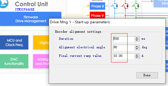

‎2021-12-01 10:29 PM
编�?器对�?的这三个�?�数什么�?义?设置时有什么需�?注�?的�?�?
‎2021-12-01 10:32 PM
Duration: 对�?�?作所需�?的时间
Alignment electrical angle: �?对�?çš„ç›®æ ‡ç›¸ï¿½?
Final current ramp value: 在对�?过程ä¸ï¼Œç»•组ä¸çš„电�?从0 在对�?时间内�?�?åŠ åˆ°è¿™ä¸ªå€¼ï¼Œå·²è¾¾åˆ°å¹³ç¨³å¯¹ï¿½?的目的。​
