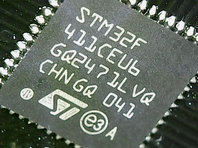

Eu comprei dois blackpills com o stm32f411, conectei-os ao gravador stlink v2, e na primeira vez que ele se conectou, eu os apaguei usando apagamento em massa, tudo estava bem até agora, mas quando eu conectei a segunda vez ele me retornou com esta mensagem: Erro: Nenhum alvo STM32 encontrado! Se o seu produto incorporar a Autenticação de Depuração, execute uma descoberta usando a Autenticação de Depuração
e agora não consigo me conectar

blackpill relies on the USB DFU interface for programming. You'll need to hold BOOT0 high during reset to recover. You will need to re-program the bootloader they had on them to start with.
Alternative idea: use a nucleo board with a proper debugger.
Needs VCC, SWDIO, SWCLK and GND to an authentic ST-LINK/V2
The STM32 needs to be authentic, you're not going to be able to connect to counterfeit and off-brand parts.
Thank you for responding, I bought two blackpill cores, and tested them with 3 recorders, and none were successful!! but I have the stm32f103, with this MCU my recorder debugs (connects).
obrigado por responder, mas você poderia me dar mais detalhes sobre isso, eu tenho o stm32f103 e ele se conecta perfeitamente com o meu stlinkv2
Obrigado por responder, eu comprei de um fornecedor com a listra como o componente original, na verdade eu comprei o stm32f103 e esses núcleos estão funcionando corretamente!
Mais uma pergunta, como vou reprogramar se não conseguir me conectar?
Perhaps a high resolution picture, in focus, of the F411 component/board ?
