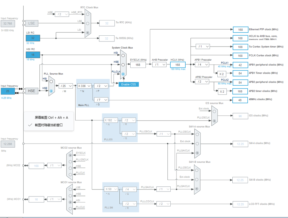

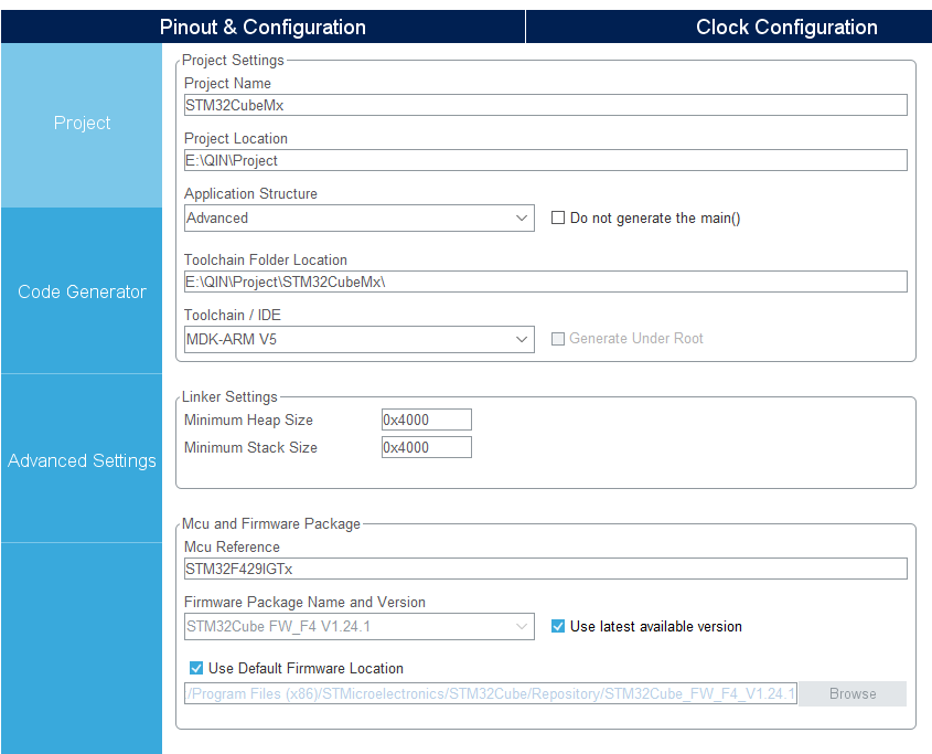

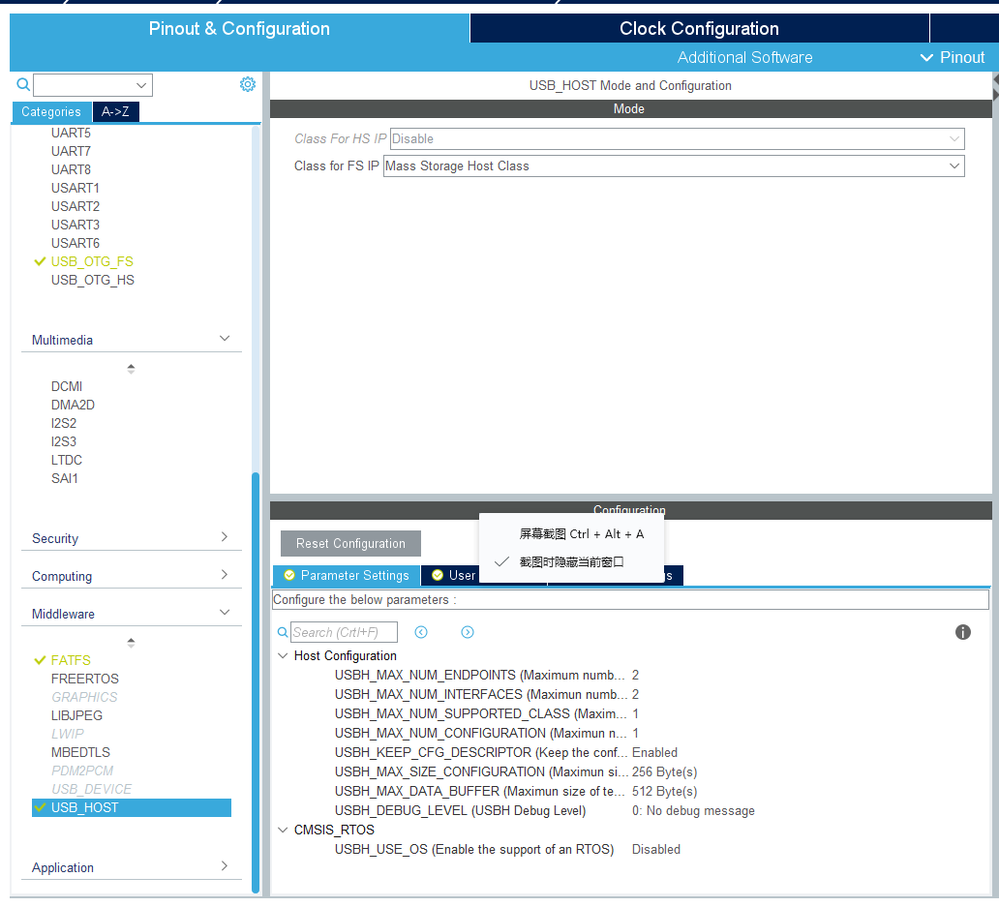

STM32F429IGT6 外部晶振25MHz,RCC�?置25/336/2/7,使用STM32Cude选择USB _OTG _FS生�?的usb_disk驱动,堆栈选择0x4000,; 我这有两�?�?牌U盘,一�?工作正常,一�?有(SanDisk BL80426509Z)HOST_USER_CONNECTION / HOST_USER_CLASS_SELECTED,无HOST_USER_CLASS_ACTIVE,一直显示USBH_BUSY;
