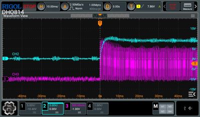

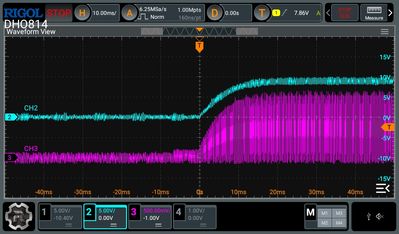

Вітаю. Створив DC-DC перетворювач на мікроконтролері G4 серії. У я кості регулятора використовую апаратний FMAC, current mode. Моє питання стосується перерегулювання рівня вихідної напруги при старті перетворювача. На борту маю апаратну кнопку вимкнення живлення, а саме фізичне від'єднання акумулятора від перетворювача, а також тактові перемикача для користувача, якими безпосередньо вмикається та вимикається процес перетворення, та налаштування користувачем деяких параметрів. М'який старт програмно не реалізовано. Ситуація наступна, перший пуск перетворювача після увімкнення кнопкою живлення проходить бех перерегулювання, що я можу підтвердити осцилограмами. А ось усі наступні пуски супроводжуються короткотривалим перерегулюванням рівня вихідної напруги. Будьласка, хто має бажання мені допомогти, відгукніться, за запитом надам усю необхідну інформацію. Осцилограми хочу скинути наступним постом.

На осцилограмах блакитний промінь це вихідна напруга, фіолетовий - зворотня пилка згенерована ЦАП, яка у вбудованому компараторі порівнюється зі струмом дроселя (current mode). Перша осцилограма це перший запуск після увіскнення приладу - перерегулювання відсуутнє, характерне наростання амплітуд обох сигналів. На другій осцилограмі чітко видно перерегулювання.

Я виконував деякі маніпуляції із задіяною периферією, але без результатно. Остання моя підозра стосується модуля FMAC. Пробував скидати налаштування і конфігурувати повторно, при повторному запуску - без результатно. Скидаючи FMAC я намагався скинути накручені PID канали попереднім перетворенням. Поки такі думки.
