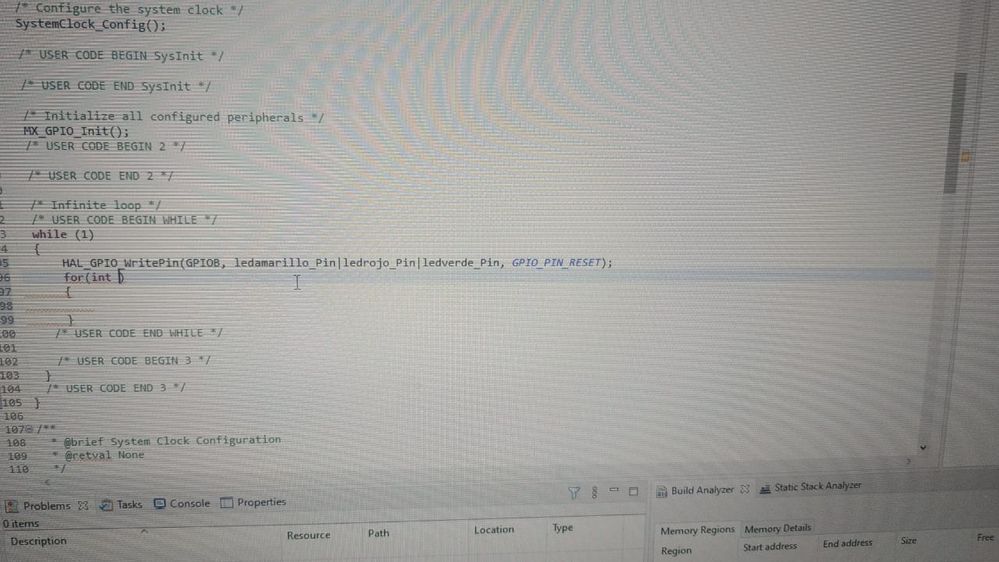

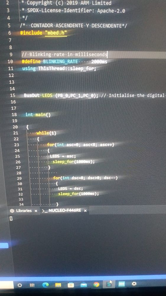

como escribir un (bucle for) para hacer un contador binario de 3 bits? anteriormente lo implemente en mbed-studio ahora lo quiero hacer en stm32cube pero no se como lo realizo utilizando las librerías HAL, anexo las imágenes, agradezco su ayuda.

No estoy familiarizado con los metodos de mbed, probablemente es una capa de abstraccion añadida encima de HAL (como arduino), ahora ya no la tienes , estas mirando cara a cara directamente a la capa HAL.
Si yo fuese tu haría algo asi
while(1) {
for(uint8_t asc=0;asc<8;asc++){
enciendeapagaLEDS(asc);
HAL_delay(1000);
for(uint8_t asc=8;asc>0;asc--){
HAL_delay(1000);
void enciendeapagaLEDS(uint8_t contador){
if(contador&0x1==0x1){//esá el bit 1 ==high?
hal_write(...)//enciende el led 1
}else{
hal_write(...)//apaga el led 1
if(contador&0x2==0x2){//esá el bit 2 ==high?
hal_write(...)//enciende el led 2
}else{
hal_write(...)//apaga el led 2
if(contador&0x4==0x4){//esá el bit 3 ==high?
hal_write(...)//enciende el led 3
}else{
hal_write(...)//apaga el led 3
esto se puede hacer de mil maneras y complicar todo lo que quieras, supongo que estas aprendiendo asi que mucha suerte!
