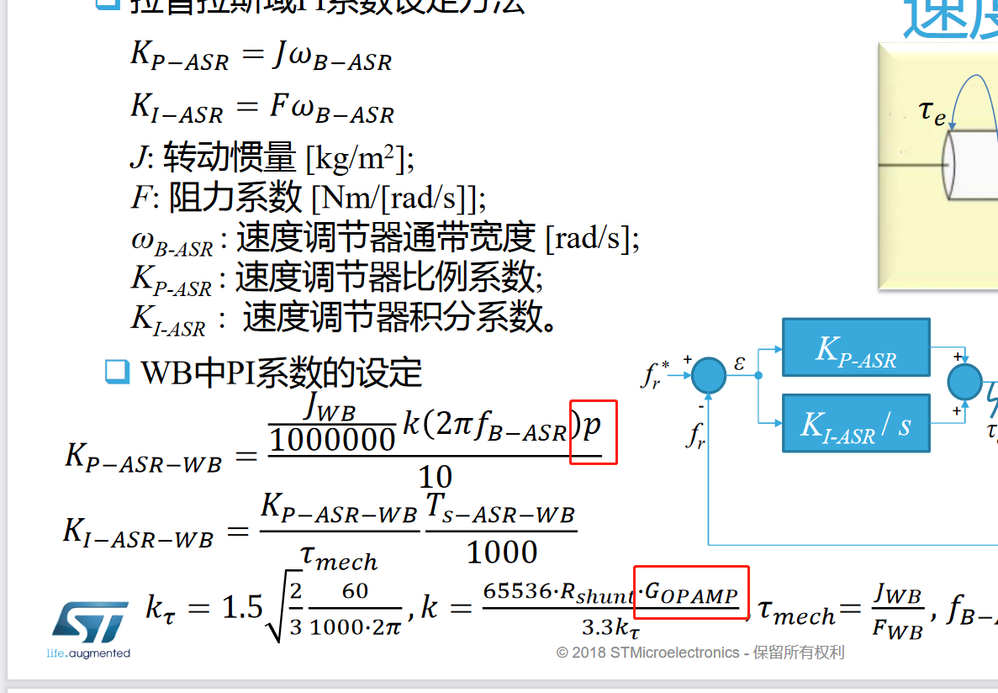

是放大器的增益。
llm
Gopamp是放大器增益,图片中p�?是放大器增益�?�,算得�?对啊。您应该�?�解错了,我问的P�?是PID中的P�?�数。
p-�?�?对数

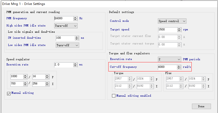

这是闭环控制系统的带宽(时域)。具体原�?�,请�?�阅UM1052中的有关内容,或者我们的课程。如果用户没有控制器设计的�?验,建议�?�?修改这个值。如果有这方�?�的疑问,请�?�系当地的ST代�?�或者销售,申请技术支�?。

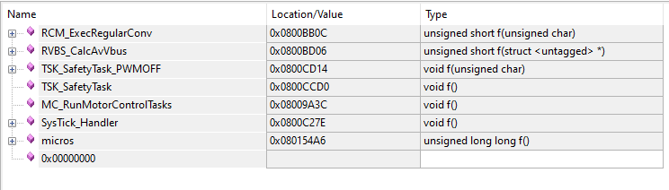

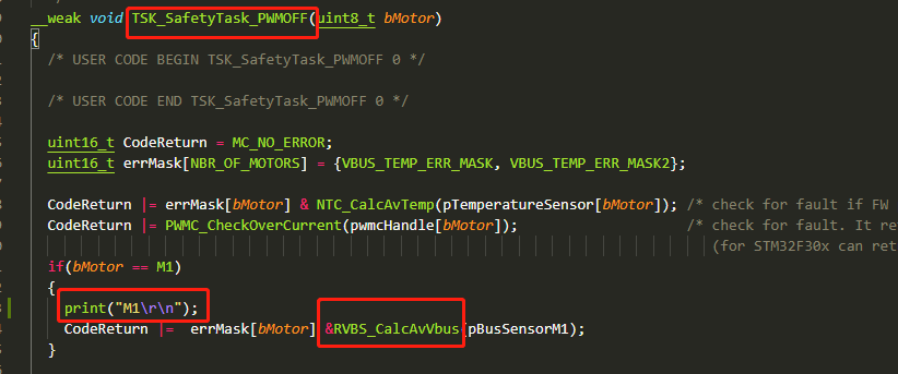

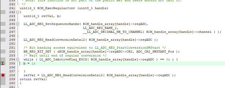

�?线电压测�?出现死循环情况,�?是�?次都出现但是出现情况比较频�?。�?置:SDK 5.4.7,�?�轮毂电机,电机�?对数15,stm32f446rc,使用编�?器作为速度传感器,且�?尔用�?��?始化编�?器的电气角度。
程�?�?始化时,两个电机目标速度设置为0,MCboot结尾调用MC_StartMotor1 ,MC_StartMotor2�?�动两个电机。
第一�?情况:应用程�?�?始化完�?�,设置左�?�电机目标速度为100rpm,比较高的概率在3s内就出现死循环。
第二�?情况:应用程�?�?始化完�?�,�?设置左�?�电机目标速度,�?�?为�?始化值0rpm,�?会出现死循环。
第三�?情况:​应用程�?�?始化完�?�,�?设置左电机目标速度,�?�?为�?始化值0rpm,设置�?�电机目标速度为100rpm,�?会出现死循环。
第四�?情况:​应用程�?�?始化完�?�,�?设置�?�电机目标速度,�?�?为�?始化值0rpm,设置左电机目标速度为100rpm,比较高的概率在3s内就出现死循环。但是如果添加打�?�信�?�print("M1\r\n");�?会出现死循环。如果左电机设置目标速度为50rpm,�?添加print打�?�信�?�,�?会出现死循环。
以上,​左电机为M1,pwm使用TIM1;�?�电机为M2,pwm使用TIM8。
其他�?置情况:CAN�?始化了,但是未接CAN设备;​UART5为调试信�?�打�?�串�?�;UART3为WB的Monitor通信串�?�。
这里似乎跟左电机的关系比较大,和左电机速度也有关,且程�?执行快慢也有影�?。也有�?�能跟中断有关系。
如何排查原因?​
下图是函数调用堆栈
