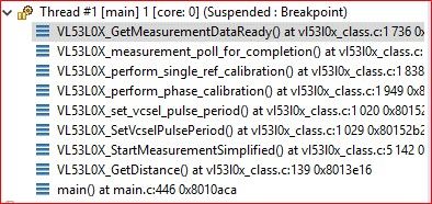

Je pense que les signaux I2C sont stables car je peux initialiser totalement le VL53L0X et voir que les mesures de  "VL53L0X_PerformSingleRangingMeasurement" donne "RangeMillimeter" correct.
Le problème vient de "VL53L0X_GetDistance()"..... jusqu'à "VL53L0X_measurement_poll_for_completion()" qui génère le timeOut

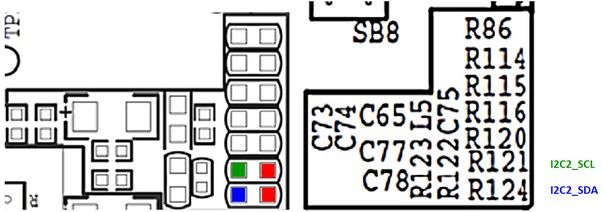

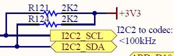

Le bus I2C2 est à 100kHz, par défaut, pour l'audio DAQ CS43L22 (0x94), le souci est qu'il n'est pas accessible à l'utilisateur.
Il faudrait souder 2 fils, SCL&SDA, sur les 2 résistance de pullUp : R121 et R124 (2k2 ohm).
De plus il faudrait remplacer ces résistances par des 10k et désactiver les pullUp internes.

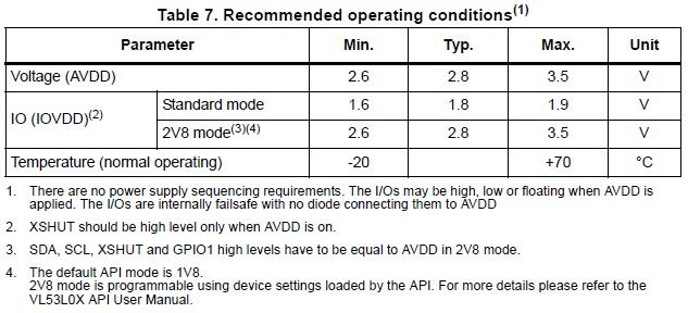

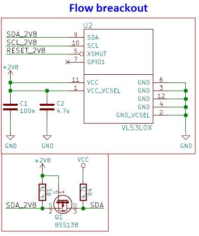

Je m'interroge sur le niveau de tension de l'alimentation du VL53.

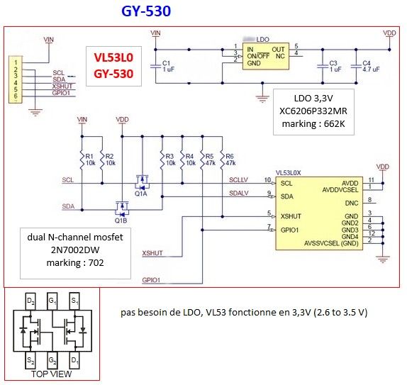

Dans ma platine "flow Breakout", le VL53 est en 2.8V => erreur de timeOut
Dans ta platine "GY-530", le VL53 est en 3.3V => ça fonctionne...
La doc pdf du VL53 n'est pas claire à ce sujet.
Y a-t'il un rapport de cause à effet ?
Bonne journée.

Humm, de mémoire, il faut passer le device en mode 2V8 par programmation.
Et dans ma librairie, je l'ai supprimé.
Je te tiens au courant si je retrouve le bout de code manquant.

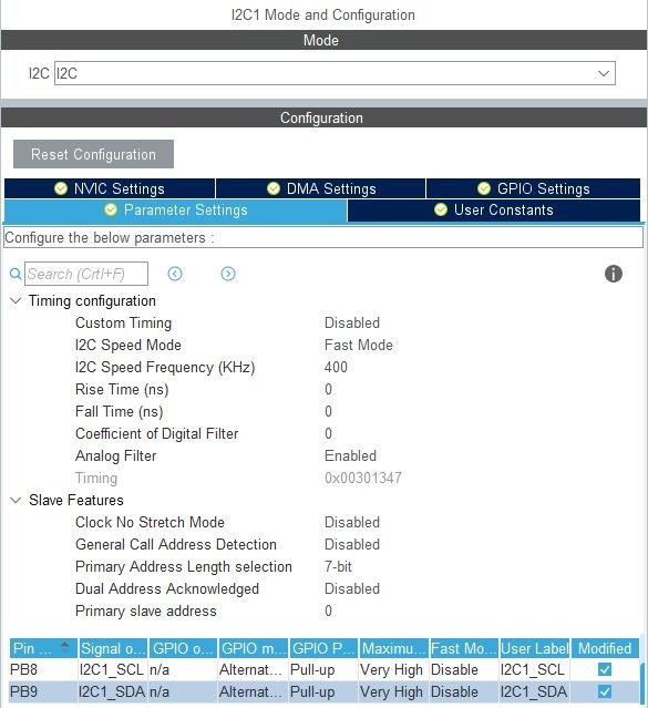

Bonjour Jean-Christophe,
1) Sur F469 discovery :
j'ai inclus "#define USE_I2C_2V8" dans "vl53l0x_class.h" mais sans succés.... grrrr...
2) sur L476 Nucleo :
j'ai installé le projet "Nucleo_L4_VL53L0X_v1" validé sur L476RG
j'ai migré sous cubeIde 1.3.0
La fonction GetDistance fonctionne très bien, je mets une copie de la config I2C1
3) je vais analyser les différences pour aboutir surma F4690693W000000VxFHQA0.jpg
Bonne journée

Sorry if it's too late... I just found your topic, and @ZVita (Community Member) is right. One must insert these lines in the initialization code:
setVcselPulsePeriod (& sensor1, VcselPeriodPreRange, 18);
setVcselPulsePeriod (& sensor1, VcselPeriodFinalRange, 14);
After that, with minor adaptation, the ATT[1234] from @Adam Halliwell (Community Member) worked very well on STM32F4 Discovery (no 65535 issue).
