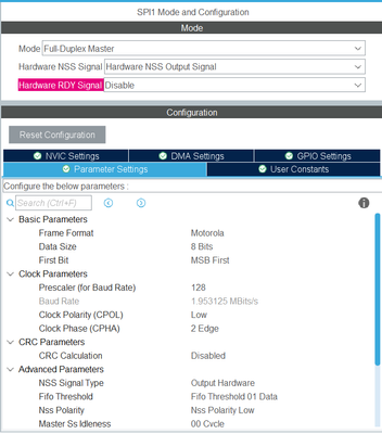

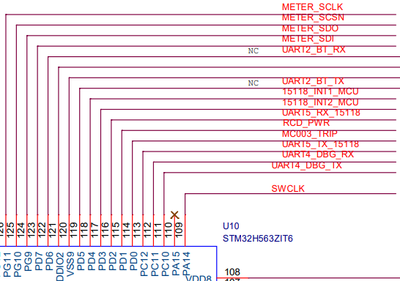

1.这一套硬件第三方开发已实现porting RN8302B,现在自己开发发现无法工作,线路图如下:
2.在MX里配置没有像F103那样的项目,如下为H563的SPI配置
3.导入RN8302B 驱动编译通过后, 发现无法读取到RN8302B deviceID,串口打印信息为0XFFFFFFFF:
