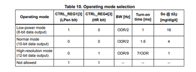

我想知道LIS3DH的三种工作模式是什么?我收到了两份文件,一份是高分辨率模式、正常模式和低功耗模式,另一份是关机模式、正常模式和低功耗模式。我比较了两种模式的寄存器配置。低功耗模式相同,第一个数据中的高分辨率模式与第二个数据中的正常模式相对应。你能给我一个关于这个问题的具体解释吗?

LIS3DH provides three different operating modes: high-resolution mode, normal mode and low-power mode:
You can find more details on datasheet.
