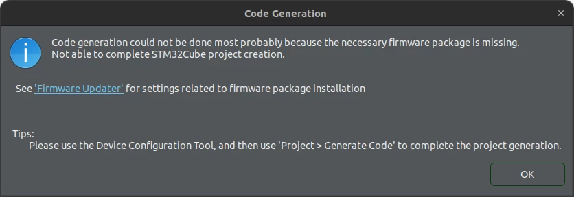

Instalei o STM32CubeIDE no Ubuntu 22.04, e não consigo criar um novo projeto.
Ao Iniciar o CubeMX, consigo selecionar o MCU desejado e, na sequencia, retorna a seguinte mensagem de erro:
Executando o IDE via terminal, no momento do erro apresenta a seguinte mensagem:
ERROR Chromium process exit code: 133
ERROR Crash dump dir: /home/"username"/.config/jxbrowser/7.38.2/crash-reports
Como o Erro acontece na execução do CubeMX, tentei criar um projeto direto nele.
Consigo selecionar o MCU e definir todas as configurações de Clock, IO, etc.
Porém, ao pressionar o botão para "Gerar o Código", nada acontece.
Novamente, executando via terminal, no momento de "Gerar o Código", a seguinte mensagem de erro é retornada:
[INFO] UserAuth:417 - Internet connection configuration mode: 1
[ERROR] ProjectManagerView:732 - java.lang.NullPointerException: Cannot invoke "com.teamdev.jxbrowser.browser.Browser.mainFrame()" because "this.browser" is null
Essa mesma mensagem é exibida quando acesso "Help -> Manage embedded software packages".
Percebi ainda a seguinte mensagem logo na inicialização do CubeMX:
[INFO] IntegrityCheckThread:103 - End integrity checks thread
Exception in thread "Thread-3" java.lang.IllegalStateException: Failed to receive the response.
ERROR Crash dump dir: /home/leonardo/.config/jxbrowser/7.38.2/crash-reports
[ERROR] WebApp:397 - JxBrowser engine crashed! Exit code: 133
Já segui os passos apresentados nesse fórum https://community.st.com/t5/stm32cubeide-mcus/code-generation-could-not-be-done-firmware-package-v1-24-1-can/td-p/253098
mas no meu caso, o erro persiste.
Alguma sugestão?

Gostaria de informar que resolvi o problema acima citado desinstalando a versão 6.12.0 que apresentava o problema, e instalei uma versão anterior (6.8.0), que já usava anteriormente.
Só para registrar:
 - Não era problema de Hardware.
 - Não era problema de conexão com internet.
Fica a dica aos desenvolvedores da ST que disponibilizaram a ultima versão sem os devidos testes.

I think you have an issue on the network connection parameters. Could you please try to download the last CubeMX (V6.12.0) and CubeIDE (V1.16.0) and follow the instructions of this article to set the network connection parameters so you can start successfully your project.
Best Regards.

Boa tarde!
Obrigado pela resposta.
Conferi todas as configurações de rede e estão normal.
Mesmo assim, segui os passos do artigo indicado, e novamente, a conexão está OK, mas o erro persiste.
Não conheço de java, mas me parece algum erro de instancia do objeto.
Mais especificamente, "JxBrowser"...
Segue erro completo apresentado no terminal.
No final: " ... because "this.browser" is null.

acredito ser alguma dependência não instalada no meu PC, ou path de dependência errado.
