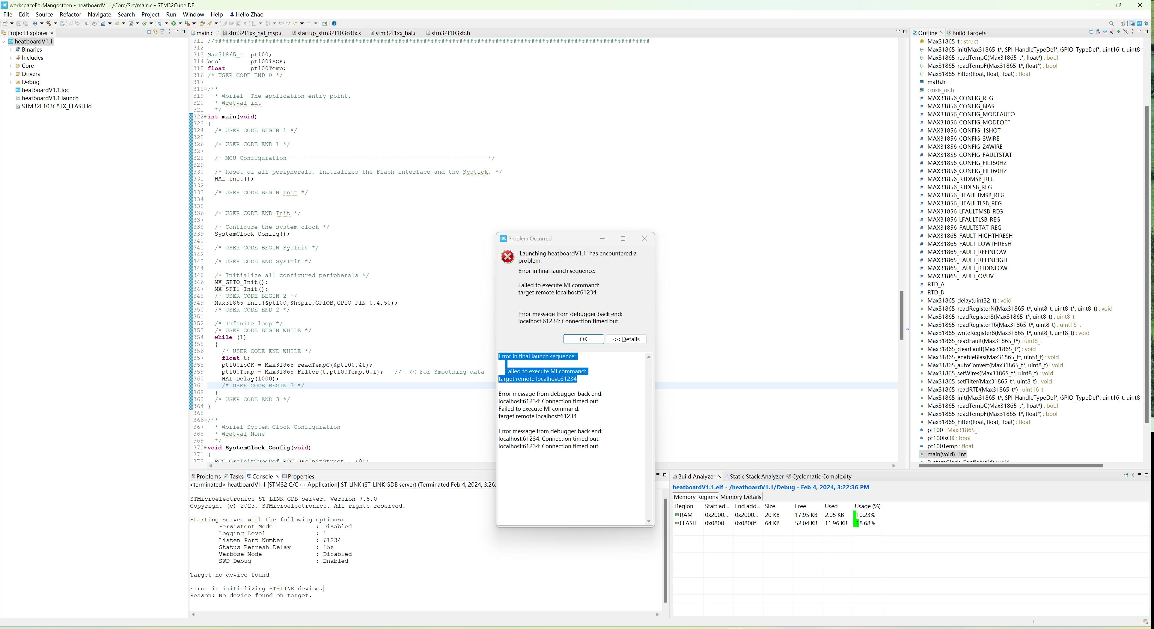

ADębs.1
Senior
Aug 23, 2022 11:50 AM UTC
Error localhost:61234: Connection timed out.
Error in final launch sequence:
Failed to execute MI command:
target remote localhost:61234
Error message from debugger back end:
Why?

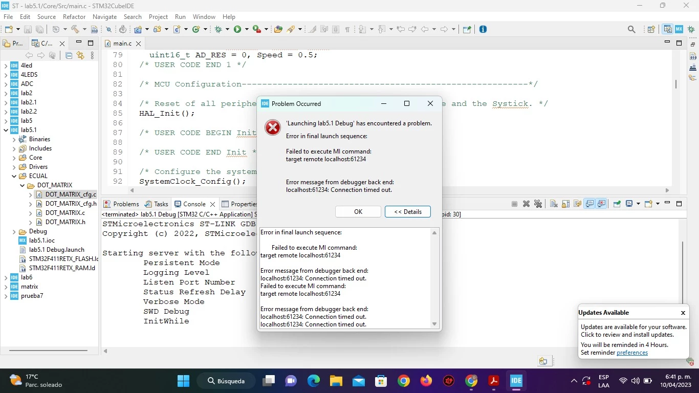

    DQues.1
    Visitor II
    Apr 10, 2023 11:55 PM UTC
    [SPA] En nuestro caso la falla se solucionó recargando el proyecto con otro nombre. Cambiamos el cable y el cable no era el problema. El proyecto anteriormente trabajaba sin problemas, pero luego de rearmar el circuito y volver a cargar el codigo en el programa presento la falla. Esa fue la solución en nuestro caso usando la tarjeta STM32F411RE con CubeIDE 1.10.1
