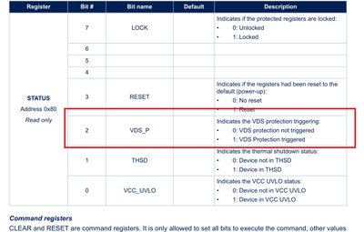

兄弟,有接触SPING4的芯片吗?我这边遇到个问题。一使能定时器就报错误,(上桥臂处于打开状态)VDS保护,不知道啥情况;板子是借鉴官方的方案。
我把libmp-G4-MDK-ARM-ARMv7-M.a从工程中删除,也能编译成功,运行起来也正常啊
看起来是冗余的库。
