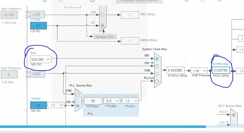

stm32l010f4p6 not work with MSI clock 32.768khz
  • May 6, 2024
  • 3 replies
  • 2302 views

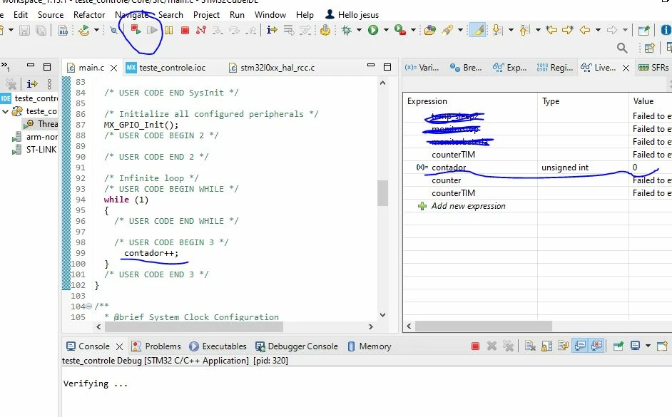

"I am setting up the clock for 32.768kHz, but when I compile and test it, it doesn't work. I place a simple counter in the while loop, but it doesn't increment."
i have in the while a counter, but not increment.
How do you know?
Do you use a debugger?
What does the program do, then? Is it in hardfault? In an infinite loop somewhere?

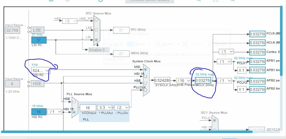

jdo
jdoAuthor
May 6, 2024
Hola, gracias por responder. Estoy usando el reloj interno; No tengo un reloj externo conectado a mi placa. Como punto de prueba inicial, estoy creando un programa simple en el que configuro el reloj a 32.678kHz. En el bucle principal, declaro una variable entera llamada 'counter' y la incremento dentro del bucle. Luego compilo y ejecuto el programa, protejo Live Expression y la variable 'counter' no se incrementa. Luego pruebo el mismo programa para una frecuencia más alta de 62.5kHz, ejecuto las pruebas y funciona; La variable incrementa.

 /* Infinite loop */
 /* USER CODE BEGIN WHILE */
 while (1)
 /* USER CODE END WHILE */
 /* USER CODE BEGIN 3 */
	 contador++;
 /* USER CODE END 3 */

void SystemClock_Config(void)
 __HAL_PWR_VOLTAGESCALING_CONFIG(PWR_REGULATOR_VOLTAGE_SCALE1);
 RCC_OscInitStruct.OscillatorType = RCC_OSCILLATORTYPE_MSI;
 RCC_OscInitStruct.MSIState = RCC_MSI_ON;
 RCC_OscInitStruct.MSICalibrationValue = 0;
 RCC_OscInitStruct.MSIClockRange = RCC_MSIRANGE_3;
 RCC_OscInitStruct.PLL.PLLState = RCC_PLL_NONE;
 Error_Handler();
 RCC_ClkInitStruct.SYSCLKSource = RCC_SYSCLKSOURCE_MSI;
 RCC_ClkInitStruct.AHBCLKDivider = RCC_SYSCLK_DIV16;
 RCC_ClkInitStruct.APB1CLKDivider = RCC_HCLK_DIV1;
 RCC_ClkInitStruct.APB2CLKDivider = RCC_HCLK_DIV1;
 if (HAL_RCC_ClockConfig(&RCC_ClkInitStruct, FLASH_LATENCY_0) != HAL_OK)
 Error_Handler();
