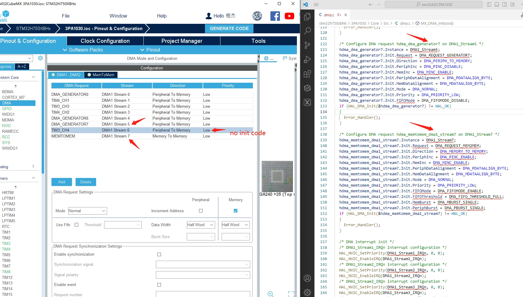

第一次在论坛中请教问题,如果有不对的地方,请及时通知修改,感谢
我在使用STM32H750XBH6 ,在使用STM32CUBEMX 自动生成代码时出现了问题,DMA的初始化代码没有自动生成,在不停地测试中发现,DMA Request 选择 dma_generator0-dma_generator7、MEM2MEM , 可以生成代码,选择定时比较捕获输出通道作为请求源没有自动生成代码(例如 tim4_ch1\ch2 ,tim3_ch3\ch4),cubemx版本号6.92,希望可以得到一些解决的建议 ,感谢

code in tim
