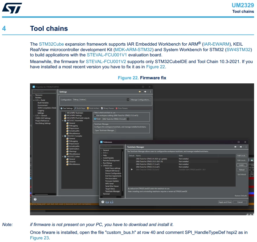

STEVAL-FCU001V2の修正後のBuildでエラーとなる。回避方法について知りたい。
  • August 24, 2025
  • 4 replies
  • 737 views
STEVAL-FCU001V2について、
ST社のサイトからダウンロードしたプロジェクトをStm32CUBEIDEで開き、以下の修正を実施。
修正1ヘッダーファイル:rc.hについて、
REMOCON_BLEからREMOCON_PWMにモード変更。
#define REMOCON_PWM // 外部リモコンRX 4チャンネルPWM
修正2
\stsw-fcu001\STSW-FCU001\STEVAL-FCU001V2\Core\SrcにあるSysmem.Cについて、
ソースコードに書かれていたcaddt_tが、廃止されたtypedefであった為、void *に変更。
上記修正後にBuild ALLを行ったが以下のメッセージが出る。
重大なエラー:custom_motion_sensors.h:そのようなファイルまたはディレクトリはありません。
custom_motion_sensors.hはフロクトジェ内の別フォルダに、存在しているのでパスまで指定してもう一度Build ALLを試しましたが、結果は同じで、ヘッダファイルのインクルードは結局出来ませんでした。

If you have already added the correct include path for custom_motion_sensors.h in STM32CubeIDE (via "C/C++ Build" > "Settings" > "MCU GCC Compiler" > "Include paths ") and the build error still occurs, first double-check that the path you added exactly matches the folder containing the header file, and that there are no typos or case mismatches. Next, verify that the #include statement in your source code matches the relative path from the include directory you specified. For example, if you added Drivers/BSP/Components as an include path, the statement should be #include "custom_motion_sensors.h". If the file is in a subfolder, adjust the include path or the #include statement accordingly. Also, ensure that the file is not excluded from the build, and is present in the project directory. Try cleaning the project ("Project" > "Clean Project ") and rebuilding it.

However, three new errors have appeared, and I am still unable to build the project. The details are as follows:
Error1:
Path "C:/ST/STM32CubeIDE_1.19.0/STM32CubeIDE/plugins/com.st.stm32cube.ide.mcu.externaltools.gnu-tools-for-stm32.13.3.rel1.win32_1.0.0.202411081344/tools/arm-none-eabi/include/sys"
FileName "types.h"
Message "expected identifier or '(' before 'void'"
Error2:
Message make: *** [Core/Src/subdir.mk:70: Core/Src/syscalls.o] Error 1
Error3:
Message make: *** Waiting for unfinished jobs....
Is this error caused by the two preceding errors?
Furthermore, I'm seeing 7 warnings and 1 informational message. I've attached a screenshot for your reference.
Could you please advise on how to fix these problems to get a clean build?

I fixed the caddt_t issue by following the “Tool chains” section in UM2329 recommendation, see screenshot below.
