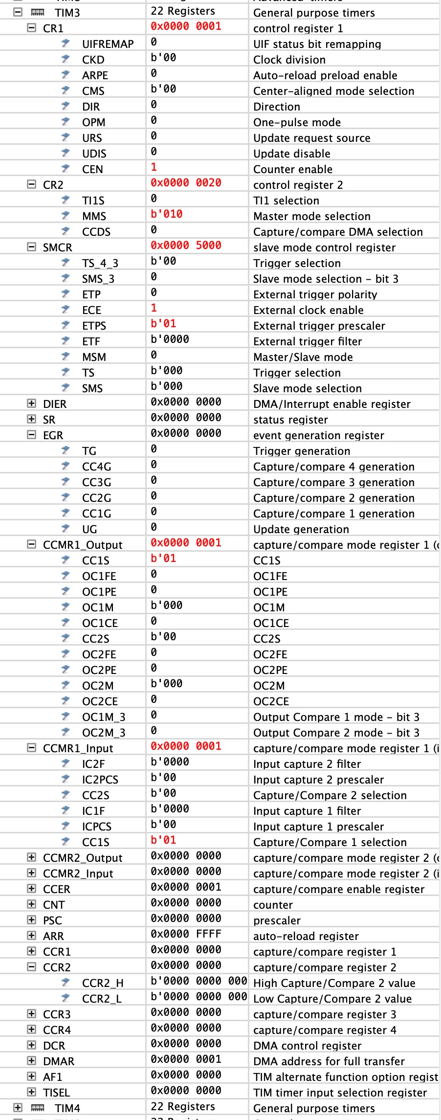

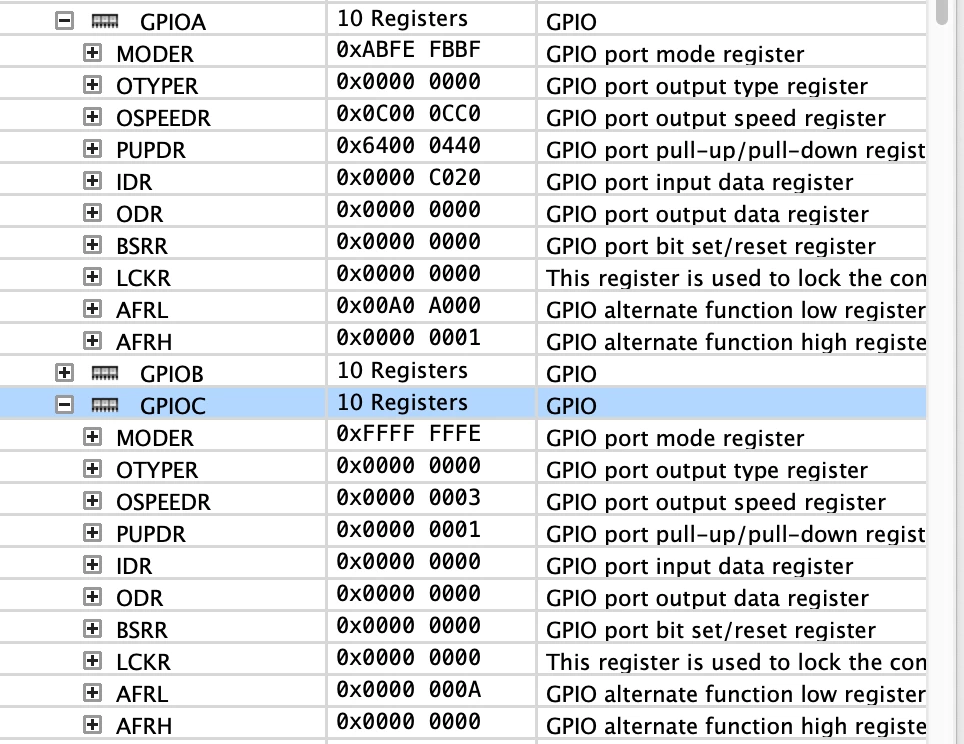

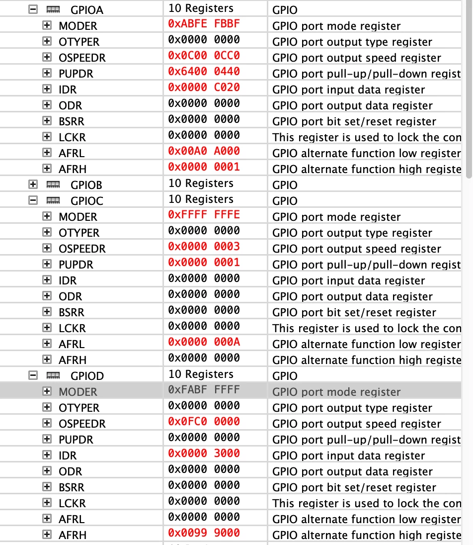

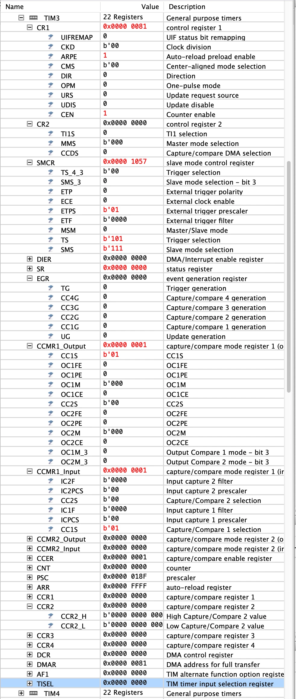

ETR2 TIM3:
ETR2 GPIO:
ETR1 TIM3:
0693W00000aH0wIQAS.pngETR1 GPIO:0693W00000aH0vAQAS.png
