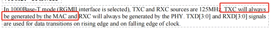

您好:
        我现在使用的RTL8211E-VB的PHY芯片,,PHY芯片的数据手册中明确表示了,ETH_TX_CLK信号是需要由单片机产生。如下图所示:

我知道这个是因为STM32H743VGT6在等待PHY的时钟信号(RX_CLK与TX_CLK); 但是PHY芯片并不产生TX_CLK信号,因此导致错误ETH_DMAMR 寄存器的ETH_DMAMR_SWR位无法清零。
那么是不是意味这STM32H743VGT6无法适配RTL8211E-VB芯片接口?
如果可以:
1、 我该如何初始化以太网模块?避免返回错误?
 2、建立以太网连接过程或者建立连接之后,STM32H743VGT6是否会自动产生TX_CLK信号?
盼复!
非常感谢!

Dear @GeQingSong ,
it seems a GRMII PHY not compatible with STM32H7 MCUs supporting only RMII or MII 10/100Mbits with 50MHz or 25MHz .
