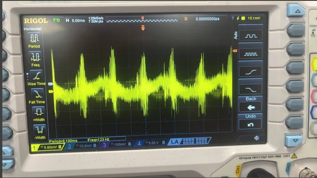

STM32G431 SPI Strange Data

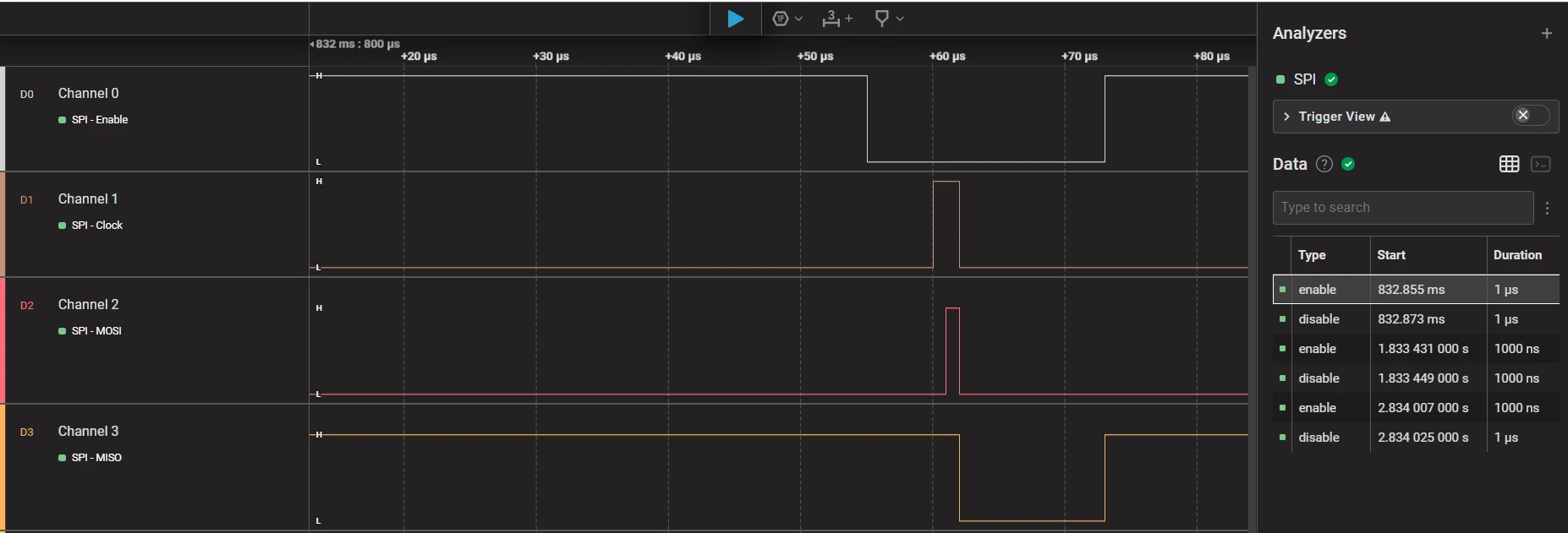

Hi Everbody,
im trying to setup a SPI com with a DRV8301. im using de STM32G431CBU6. a have read the datasheets mutiple times not saying that i did everything correct but i dont see it anymore. i was hoping that its just a *** mistake and some can pin point me in the right direction. this is the data i get from the logic analyzer.
this is my configurations

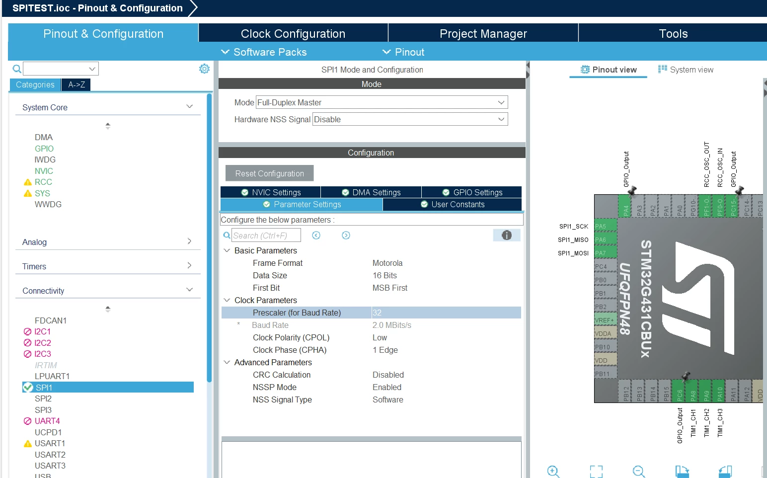

 hspi1.Instance = SPI1;
 hspi1.Init.Mode = SPI_MODE_MASTER;
 hspi1.Init.Direction = SPI_DIRECTION_2LINES;
 hspi1.Init.DataSize = SPI_DATASIZE_16BIT;
 hspi1.Init.CLKPolarity = SPI_POLARITY_LOW;
 hspi1.Init.CLKPhase = SPI_PHASE_1EDGE;
 hspi1.Init.NSS = SPI_NSS_SOFT;
 hspi1.Init.BaudRatePrescaler = SPI_BAUDRATEPRESCALER_32;
 hspi1.Init.FirstBit = SPI_FIRSTBIT_MSB;
 hspi1.Init.TIMode = SPI_TIMODE_DISABLE;
 hspi1.Init.CRCCalculation = SPI_CRCCALCULATION_DISABLE;
 hspi1.Init.CRCPolynomial = 7;
 hspi1.Init.CRCLength = SPI_CRC_LENGTH_DATASIZE;
 hspi1.Init.NSSPMode = SPI_NSS_PULSE_ENABLE;

void SPI_Test(void)
 uint16_t txData = 0x9008; // Waarde voor 3-PWM mode op adres 0x02
 uint16_t rxData = 0; // Gegevens die je ontvangt van de DRV8301
 // Zet PA4 laag om SCS te activeren (Chip Select wordt ingeschakeld)
 HAL_GPIO_WritePin(GPIOA, GPIO_PIN_4, GPIO_PIN_RESET); // PA4 = Low om de chip select in te schakelen
 // Verstuur de gegevens via SPI om de 3-PWM mode in te stellen
 if (HAL_SPI_Transmit(&hspi1, (uint8_t *)&txData, 2, HAL_MAX_DELAY) == HAL_OK) {
 // Transmissie is geslaagd, geef een indicatie via LED
 HAL_GPIO_TogglePin(GPIOC, GPIO_PIN_6); // Knipper een LED om transmissie aan te geven
 } else {
 // Fout bij transmissie
 HAL_GPIO_WritePin(GPIOC, GPIO_PIN_6, GPIO_PIN_RESET); // Zet de transmissie LED uit
 // Wacht even om ervoor te zorgen dat de transmissie compleet is
 HAL_Delay(10);
 // Nu moeten we het register uitlezen om te controleren of de 3-PWM mode succesvol is ingesteld
 uint16_t readRegisterCmd = 0x1008; // Lees commando voor het register op adres 0x02
 if (HAL_SPI_TransmitReceive(&hspi1, (uint8_t *)&readRegisterCmd, (uint8_t *)&rxData, 2, HAL_MAX_DELAY) == HAL_OK) {
 // Ontvangst van gegevens via SPI geslaagd
 HAL_GPIO_TogglePin(GPIOC, GPIO_PIN_15); // Knipper een andere LED om ontvangst aan te geven
 } else {
 // Fout bij ontvangst
 HAL_GPIO_WritePin(GPIOC, GPIO_PIN_15, GPIO_PIN_RESET); // Zet de ontvangst LED uit
 // Vergelijk de verzonden en ontvangen data om te controleren of de 3-PWM mode is ingesteld
 if (rxData == txData) {
 // Test geslaagd: ontvangen data komt overeen met verzonden data
 HAL_GPIO_WritePin(GPIOC, GPIO_PIN_15, GPIO_PIN_SET); // Zet een LED aan als succesindicator
 } else {
 // Test mislukt: ontvangen data komt niet overeen met verzonden data
 HAL_GPIO_WritePin(GPIOC, GPIO_PIN_15, GPIO_PIN_RESET); // Zet de LED uit
 // Zet PA4 hoog om SCS uit te schakelen (Chip Select wordt uitgeschakeld)
 HAL_GPIO_WritePin(GPIOA, GPIO_PIN_4, GPIO_PIN_SET); // PA4 = High om de chip select uit te schakelen
void DRV8301_SetGateState(GPIO_PinState state)
 // Zet de gate op de opgegeven toestand (HIGH of LOW)
 HAL_GPIO_WritePin(GPIOC, GPIO_PIN_10, state); // Pas de pin en poort aan naar jouw gebruik
void SPI_Clock_Test(void)
 uint16_t dummyData = 0x0000; // Dummy data om de klok te activeren (we sturen geen nuttige data)
 HAL_SPI_Transmit(&hspi1, (uint8_t *)&dummyData, 1, HAL_MAX_DELAY); // Verzendt alleen dummy data

Andrew Neil
November 26, 2024

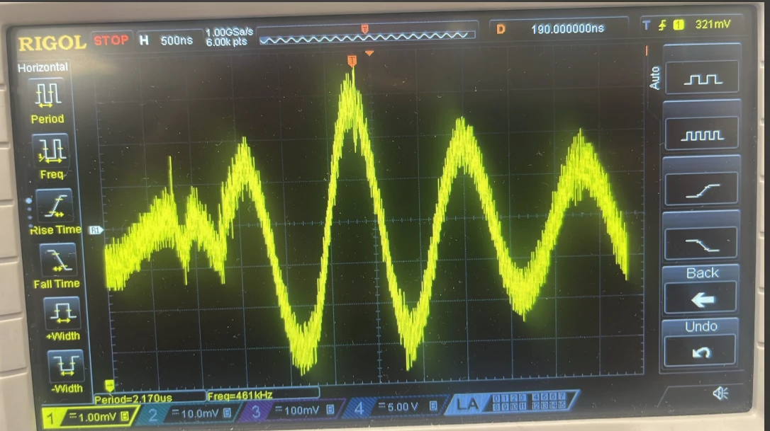

What do you see on an analogue oscilloscope?
What is Channel 0 showing?
November 26, 2024
Channel 0 is NSS
very rough image cant get it much better on the scope.
Andrew Neil
November 26, 2024
Not surprising that your logic analyser makes no sense of that!!
Clearly not a valid digital signal at all !
Can you get a clear signal just toggling the pins as plain GPIO?
What board are you using?
PS
Surely, your Rigol scope can do a proper screenshot?
November 26, 2024
I made it a little better. the first one is de SCS that you see switchting the second one is still the clk.
im using a custom PCB that the difficult part.
ps forgot the cables to connect to the scope
