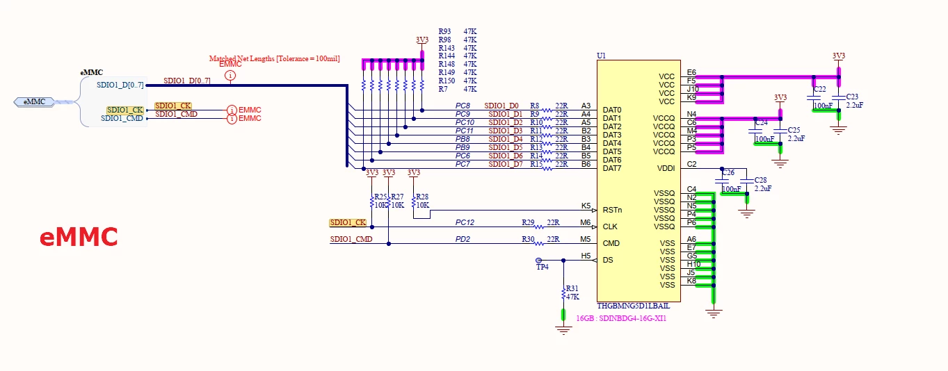

안녕.
최근에 STM32H753XI를 사용하여 맞춤형 보드를 만들었습니다.
보드의 초기 테스트를 위해 각 주변 장치에 대한 테스트를 실행하고 있습니다.
대부분의 경우 잘 작동하지만 SD 및 eMMC 사용에 문제가 있습니다.
내 보드에는 SD 슬롯 1개와 eMMC가 포함되어 있습니다.
eMMC는 SDMMC1에 연결되고 SDSDMMC2에 연결됩니다.
그리고 둘 다 FatFS에 연결하여 파일 시스템으로 사용합니다.
둘 다 각각 사용할 때 매우 잘 작동합니다.

그러나 SDMMC1과 SDMMC2가 모두 활성화된 경우 FatFS를 사용하여 f_open하는 동안 오류가 발생합니다.
디버깅을 통해 stm32h7xx_II_sdmmc.cSDMC_GetCmdResp1 함수에 문제가 있음을 발견했습니다.
uint32_t SDMMC_GetCmdResp1(SDMMC_TypeDef *SDMMCx, uint8_t SD_CMD, uint32_t Timeout)
 uint32_t response_r1;
 uint32_t sta_reg;
 /* 8 is the number of required instructions cycles for the below loop statement.
 The Timeout is expressed in ms */
 uint32_t count = Timeout * (SystemCoreClock / 8U / 1000U);
 do
 if (count-- == 0U)
 return SDMMC_ERROR_TIMEOUT;
 sta_reg = SDMMCx->STA;
 } while (((sta_reg & (SDMMC_FLAG_CCRCFAIL | SDMMC_FLAG_CMDREND | SDMMC_FLAG_CTIMEOUT |
 SDMMC_FLAG_BUSYD0END)) == 0U) || ((sta_reg & SDMMC_FLAG_CMDACT) != 0U));
 if (__SDMMC_GET_FLAG(SDMMCx, SDMMC_FLAG_CTIMEOUT))
 __SDMMC_CLEAR_FLAG(SDMMCx, SDMMC_FLAG_CTIMEOUT);
 return SDMMC_ERROR_CMD_RSP_TIMEOUT;
SDMMCx->STA의 상태는 항상 8192(0x2000) 값을 갖습니다.
즉, 13 번째 비트는 1이며, do ~ while 문이 조건에 갇혀 통과하지 않습니다.
그런 다음 시간이 초과되고 오류와 함께 종료됩니다.
eMMC와 SDIO를 단독으로 사용할 때는 괜찮지만 동시에 사용할 때는 그렇지 않은 이유를 이해할 수 없습니다.

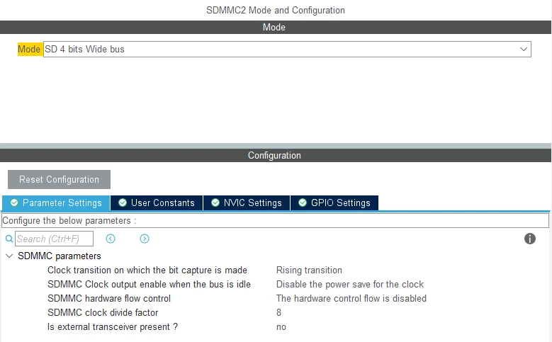

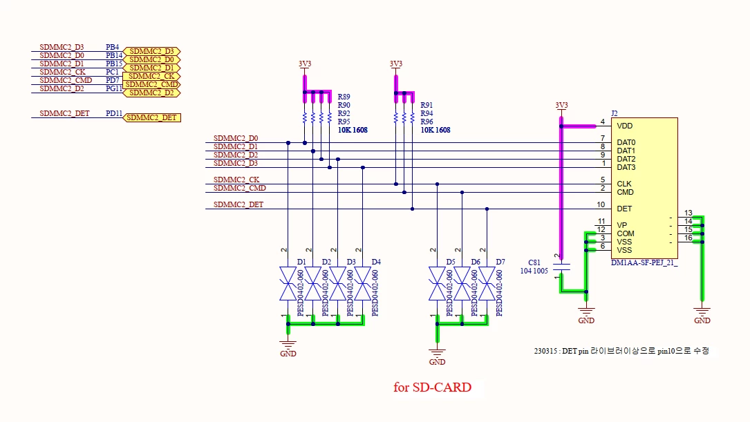

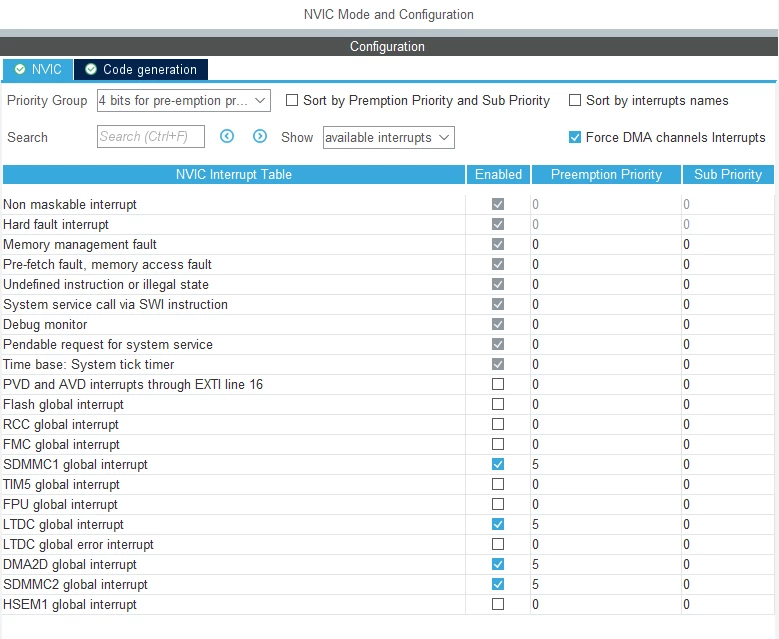

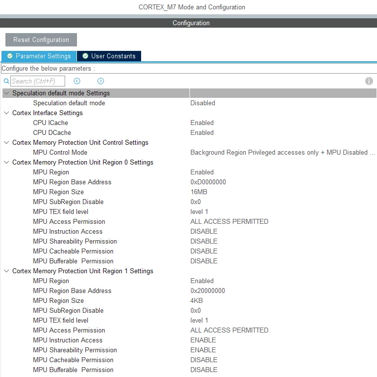

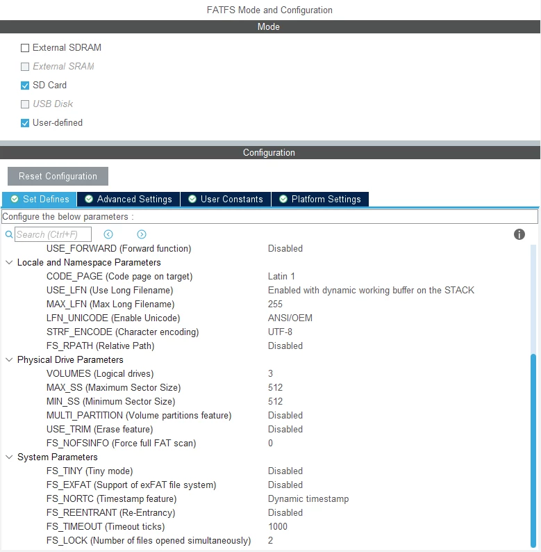

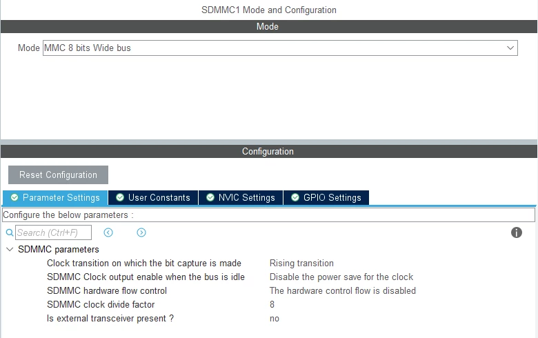

아래는 내 IOC 파일 또는 체계의 설정 이미지입니다.
도와주세요. 감사합니다.
또한 DMA가 사용되지 않으며 SDMMC의 입력 클럭은 150MHz입니다.
Best answer by Kim KyungTack
Yes. Two mount.
We found that when connecting two SDMMCs to FatFS, there is no initialization code in the SDMMC initialization functions (MX_SDMMC1_MMC_Init, MX_SDMMC2_SD_Init).
 * @brief SDMMC2 Initialization Function
 * @PAram None
 * @retval None
static void MX_SDMMC2_SD_Init(void)
 /* USER CODE BEGIN SDMMC2_Init 0 */
 /* USER CODE END SDMMC2_Init 0 */
 /* USER CODE BEGIN SDMMC2_Init 1 */
 /* USER CODE END SDMMC2_Init 1 */
 hsd2.Instance = SDMMC2;
 hsd2.Init.ClockEdge = SDMMC_CLOCK_EDGE_RISING;
 hsd2.Init.ClockPowerSave = SDMMC_CLOCK_POWER_SAVE_DISABLE;
 hsd2.Init.BusWide = SDMMC_BUS_WIDE_4B;
 hsd2.Init.HardwareFlowControl = SDMMC_HARDWARE_FLOW_CONTROL_DISABLE;
 hsd2.Init.ClockDiv = 16;
 /* USER CODE BEGIN SDMMC2_Init 2 */
 if (HAL_SD_Init(&hsd2) != HAL_OK)
 // set error
 Error_Handler();
 /* USER CODE END SDMMC2_Init 2 */
I added the initialization step with User code as shown in the code above and it works fine.
