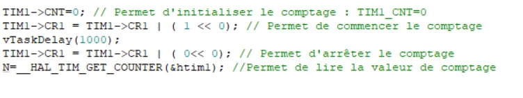

Bonjour, je veux créer une fonction pour calcule les nombres d'impulsion de signal avec une périodisation de 40 ms j'ai configure le timer en mode ETR et reset le Counter puis en lance le Counter mais on ne peut pas de vérifie si le Counter est incré

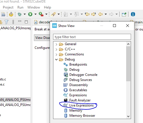

Buenos dias,
Que IDE estas utilizando para tu desarrollo?
has probado a usar el modo "live expression" en tu sesion de debug?

keilV5 tiene una funcionalidad parecida.
Tambien te puede ser muy util STMStudio
https://www.st.com/en/development-tools/stm-studio-stm32.html
o su primo mas joven
STM32CubeMonitor
https://www.st.com/en/development-tools/stm32cubemonitor.html

La 4ème ligne de votre code ne fait rien:
TIM1->CR1 = TIM1->CR1 | (0 << 0) ;
Pour arrêter le compteur il faut
  TIM1->CR1 = TIM1->CR1 & ~(1 << 0) ;
Ou mieux (c'est plus clair):
 TIM1->CR1 &= ~TIM_CR1_CEN ;
Grâce au fichier CMSIS chaque bit des registres du MCU a un nom.
Pour lire la valeur du compteur:
N = TIM1->CNT ; // Pas besoin de la HAL...
Pour voir la valeur de N il faut mettre un point d'arêt après la lecture de CNT.

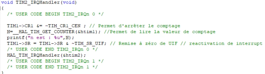

Maintenait si on remplace le vtaskdelay par un interruption pour temporisation est ce que mon code est vrai :

I would avoid the TIM1->SR RMW forms, the register is designed to automatically mask the writes such that there aren't race conditions, where you clear flags indiscriminately.
TIM1->SR &= 0xFE; // BAD FORM
TIM1->SR = 0xFE; // HOW HARDWARE WAS DESIGNED

D'autre par il ne faut pas utiliser printf() dans un handler d'interruptions.
Vous utilisez TIM1 mais vous utilisez le handler d'interruption de TIM2!!!!!

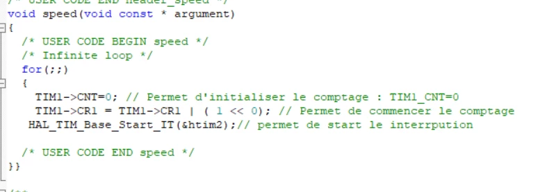

Et hrtim2 dans les appels de fonction de la HAL: beau mélange.
Il n'est pas bon de mélanger une utilisation directe par registre et l'utilisation de la HAL. Par exemple dans la boucle for vous démarrez le timer, et vous le faites de nouveau avec HAL_TIM_Base_Start_It().
D'autre part cette boucle for tourne en continu: comme HAL_TIM_Base_Start_It() revient immédiatement après avoir démarré le timer, vous êtes en permanence en train de mettre le compteur à 0 et à démarrer le timer. Il n'y aura donc jamais d'interruption.

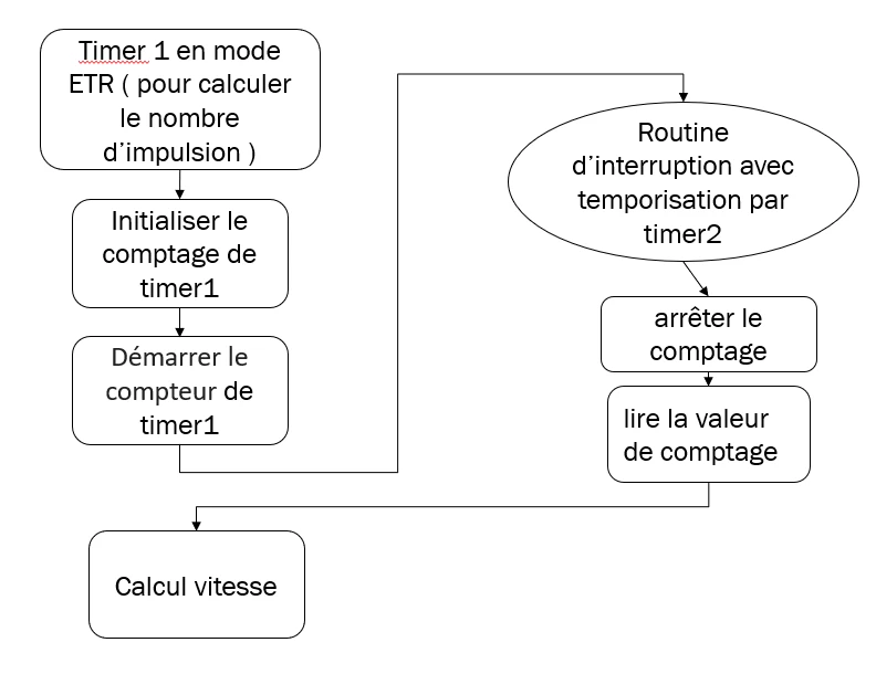

j'ai utiliser le timer en mode ETR pour calcule les nombre d'impulsion de signal , le lecture de nombre d'impulsion est chaque 40 ms pour cela j'ai fait une routine d'interruption avec une autre timer pour gêner le temps de lecture N

In TIM2 interrupt, you don't need to anything else, just read out TIM1->CNT and subtract it from previously read out value to find out the difference, and store the new value. Don't stop TIM1, don't clear TIM1->CNT. TIM1 is 16-bit counter, so you have to take this into account when TIM1->CNT overflows.
But first make sure TIM1 works - simply set it up as you intended, enable, and then without doing anything with it just observe in register view of debugger, if TIM1->CNT counts accordingly to the input signal.
