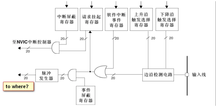

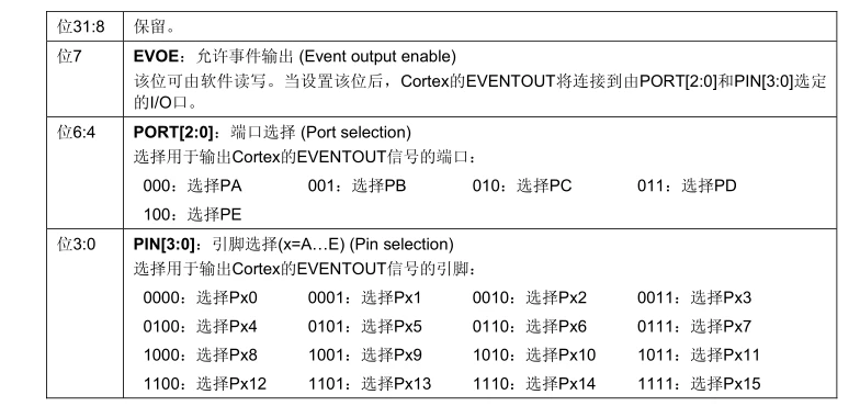

我在使用STM32F103,我在资料上看到�?�以�?置AFIO_EVCR,选择�?个IO作为检测到端�?�上的事件�?�的脉冲输出。
�?�设,我现在�?置了AFIO->EVCR寄存器,选择了PB0作为EVENTOUT输出�?�;根�?�GPIO�?�的外部中断/事件框图
我选择PA1作为外部事件检测�?�,我�?�时�?置了EXTI_EMR,EXTI_FTSR寄存器,使得PA1是带上拉的输入�?�,开�?�事件请求,下�?沿触�?�。
我的问题是:当�?个时刻PA1出现了下�?沿�?�,
1,脉冲�?�生器输出的脉冲是什么类型的脉冲,上�?�沿脉冲还是下�?沿脉冲?脉冲宽度是多少?
2,这个输出的脉冲是�?是出现在PB0?
3,这个脉冲的用途?仅仅连接到�?�一个MCU的IO?
4,这个脉冲是�?�能被stm32片内的其他外设寄存器使用?
