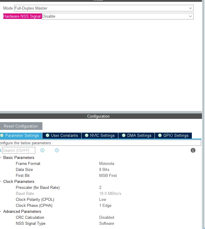

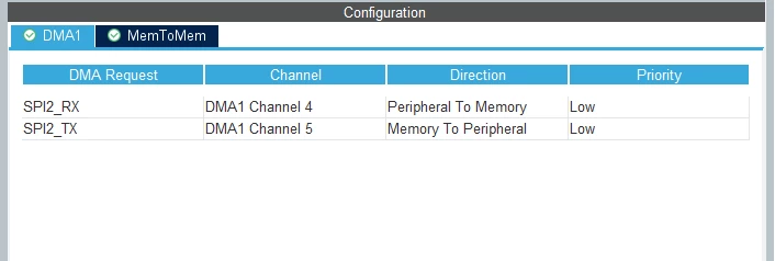

本人在实践过程中遇到一个问题。项目中需要用到外置flash芯片-W25q128。本人计划用f103C8T6的SPI2、DMA去通讯。用的是cube生成的工程文档。
第一次用的是STM32CubeF1 固件包 v1.8.6。串口打印不出flash芯片的ID号,串口发送0x0。
花了一天检查,最后用STM32CubeF1 Firmware Package v1.8.5。串口打印成功了,falsh芯片的ID 号为0xEF17.
请问这2个版本的包中对SPI2和DMA有啥异同吗?

抱歉,由于保密要求,我不能分享项目,但我可以分享我的 w25q128.c 和 .h 文件。
PA8 是 CS 的软件

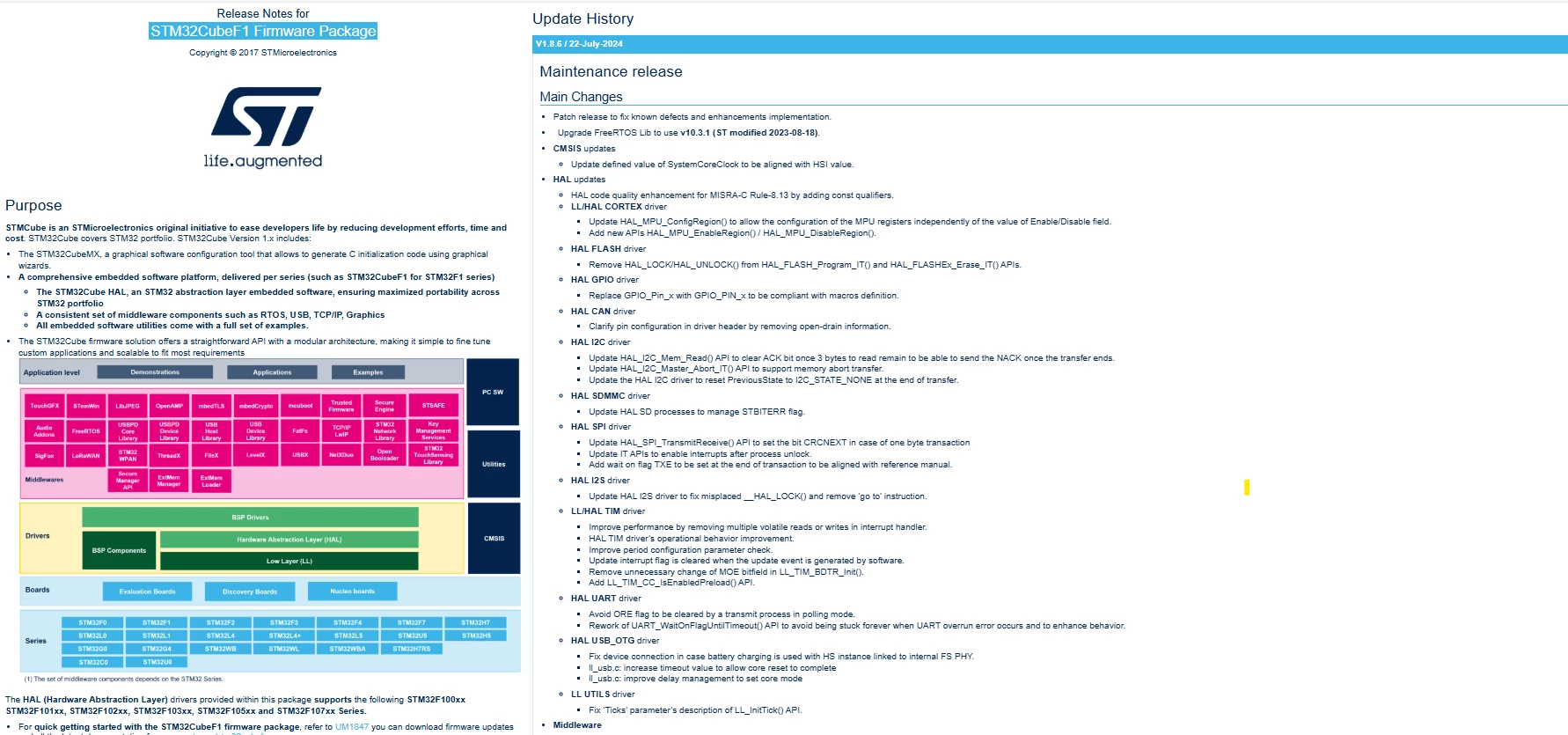

For the main changes in STM32CubeF1 1.8.6 firmware, I recommend you to take a look to STM32CubeF1 release notes.
