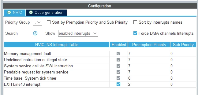

Bonjour,
J'utilise la suite CUBEMX et CUBEIDE  pour créer mon projet à partir d'une carte de développement NUCLEO-U575ZI-Q.
J'ai réalisé mon projet sur CUBEMX en gardant et validant le BSP de la NUCLEO pour utiliser les leds et surtout le debug via ST-LINK embarqué.
J'ai ajouté des IO pour effectuer une maquette avec SPI1 et OCTO-SPI1 plus quelques IO notamment une PWM.
Pour commencer j'ai d'abord réalisé un bout de code pour faire clignoter une led (LED_GREEN); à une certaine fréquence réglée par HAL_Delay.
Le souci est que cette fonction bloque car le Tick ne semble pas être validé, (HAL_GetTick  me retourne toujours 0)...
Je crois pourtant avoir validé les interruptions :
I am using the CUBEMX and CUBEIDE suite to create my project based on a NUCLEO-U575ZI-Q development board.
I created my project on CUBEMX, keeping the NUCLEO BSP to use the LEDs and, above all, debugging via the embedded ST-LINK.
I added I/Os to create a model with SPI1 and OCTO-SPI1, and a few I/Os, including a PWM.
To start with, I wrote a piece of code to make a LED (LED_GREEN) flash at a certain frequency set by HAL_Delay.
The problem is that this function blocks because the tick does not seem to be validated (HAL_GetTick always returns 0)...
However, I believe I have validated the interrupts:

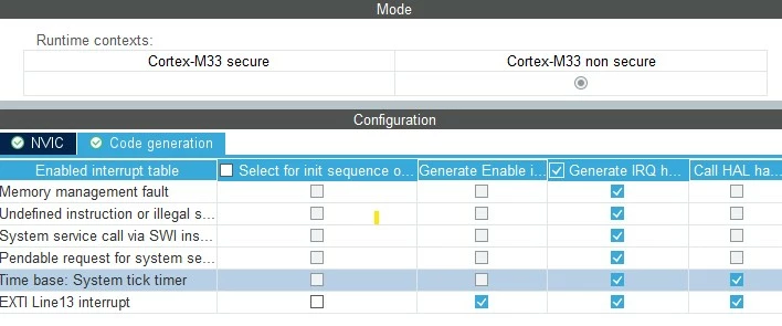

Hello @CLC_EricF and welcome to the ST community,
Check if the option to generate the system tick interrupt handler code is checked in the code generation tab:

Thanks  @mƎALLEm and @StevenG  for your responses.
 @mƎALLEm : Yes the option to generate the system tick interrupt handler code is checked in the code generation tab:

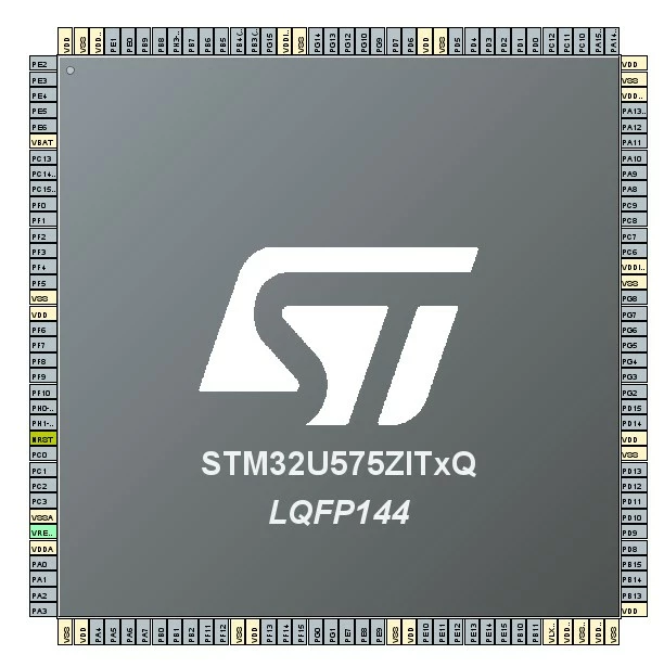

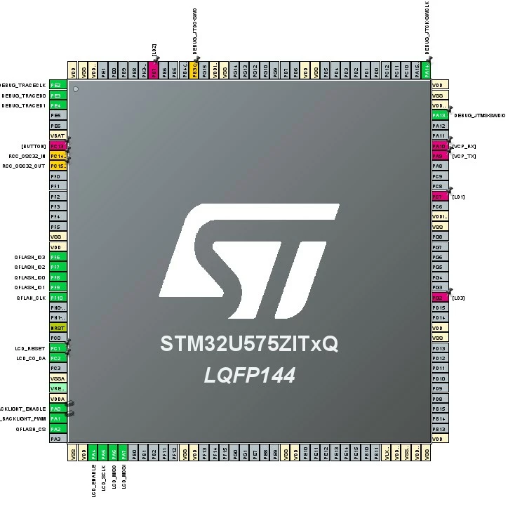

Yes, I tested a simple project taken from the examples provided by ST for the NUCLEO-U575 board, without TrustZone. It is the GPIO_Demo code, which I had already used as inspiration, but I created my own configuration by adding TrustZone and the I/O for the SPI and octo-spi outputs so that I could control the screen and the QSPI flash on my future prototype.
The demo works well without TrustZone.
When I look at the GPIO_Demo.ioc project on CubeMX, I see, for example, that neither the debug interface nor the Nucleo board's BSP are validated, even though I validated them in my CubeMX project.
The clock configuration is the same.
Extract from GPIO_Demo.ioc :    Extract from my project :
The pinouts view of the two projects:
gpio_dem_pinout.jpg          my project : myproject_pinout.jpg
