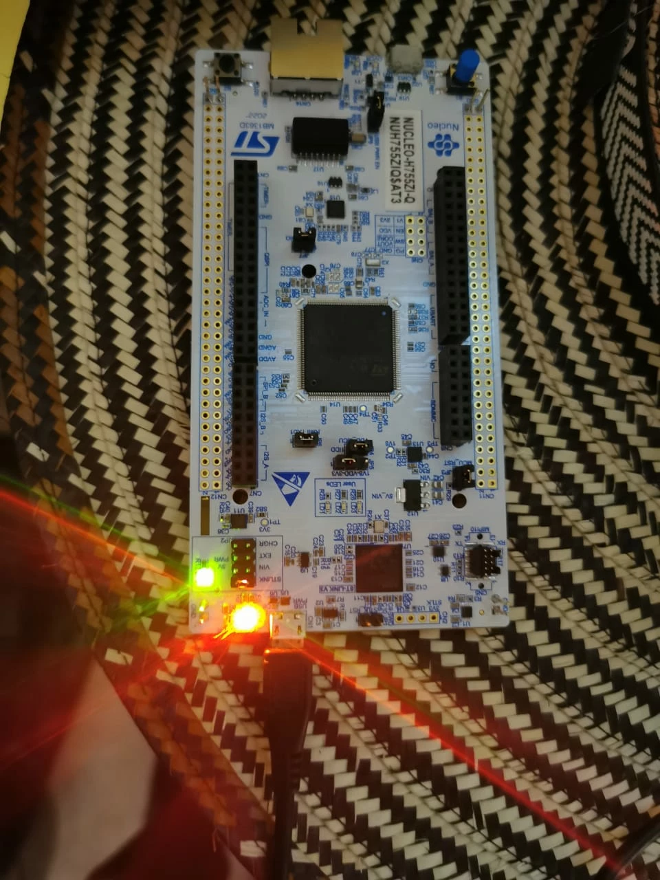

Hola a todos, soy nuevo en STM32.
Mi placa está bloqueada en este estado (ver en la foto): 2 LED en estado rojo continuamente.
Busque en Google y descargue una copia de STM32 Cube Programmer, evita las tonterías de IDE/GDB
Revisar el manual de la placa, hay diagramas y esquemas. Hay un par de puentes de repuesto conectados al tablero, consulte la parte superior derecha e izquierda.
Cortocircuite los pines VDD y BOOT0 con dicho puente. Pone el chip en modo cargador, sin ejecutar su código, eso probablemente esté bloqueando la placa.
Apague y encienda, retire y vuelva a aplicar energía a la placa a través del conector.
realice los pasos anteriores y no funciona
Gracias por tu ayuda !Imagen de WhatsApp 2024-06-13 a las 14.38.28_7aedc905.jpg

What's the Error?
For the LDO/SMPS lock-out you must Mass Erase to clear the device after doing the power cycles, and successfully connecting via STM32 Cube Programmer.
This won't solve other issue, like physical/electrical damage to the board. Did the board get shorted on a metal or conductive surface? Did you attach other hardware?
I don't see a connection on the BT0/VDD or jumper in provided imagery.
Make sure to use a DATA cable, show STM32 Cube Programmer connection screen. Show the ST-LINK in the Device Manager screen.
