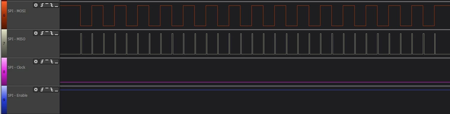

前段时间使用ST25R3911B成功实现透明模式的通信,很遗憾的是ST25R3911B不支持负载调制,从而选择ST25R3916B作为替代。
目前已经将ST25R3911B透明模式的代码移植到ST25R3916B的芯片上,使用的是OOK的调制方式,移植之后发送数据的已调信号是正常的,接收的信号通过MISO引脚输出异常,如附件图片所示。MOSI引脚负责调制载波,理论上MISO输出的脉宽应该与基带信号一致,这点在ST25R3911B上可以验证。
问题1:ST25R3916B在透明模式的接收配置方面,相比ST25R3911B,是否需要更多的配置,避免出现附件里面的问题?
问题2:ST25R3916B是否支持在透明模式中,使用负载调制的方式发送数据?

我想使用的是透明模式,对于targ和om位,使用的是默认值,即targ=0,om=0001B。
我使用的开发板是X-NUCLEO-NFC08A1(ST25R3916B),作为从机使用,同时使能tx和rx;主机使用的是ST25R3911B。
现在,在透明模式下,主机已经实现通过MOSI将基带信号透明地传输到从机的MISO。至于先前提到的情况,可能是模拟接收器的设置问题,我需要更多的时间调试,如果您有好的建议,也希望可以告诉我。

补充一点,在进入透明模式之前,同时使能发送和接收,意味着ST25R3916B在线圈上发送的数据,同时也可以被接收。这样可以简单测试芯片数据收发的情况,上面图片调制的脉宽是100us。

Ulysses HERNIOSUS
I think you are looking at a difference in receivers: 3916 has a correlating receiver (unless dis_corr=1) and you will not see all the subcarrier pulse but a 1 while the chip detects the subcarrier.
Please also compare:

感谢您的快速回复,如你所说,当我配置dis_corr=1时,透明模式的MISO输出波形确实有变化,但仍然不是预期的效果(如图片),我将研究相关器的配置。
另外,我只是需要将主机(ST25R3911B)发送的MOSI波形可以透明地传输到从机(ST25R3916B)的MISO,如果可以的话,请指出如何进行这样的配置。
