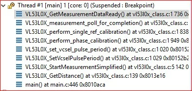

    0693W000000Vb1hQAC.jpgMerci, Jean-Christophe, d'avoir consacrer de ton temps précieux, je sais que tes fonctions sont contraignantes.
    J'utilise l'I2C1 de la STM32F469 Discovery.
    Des résistances de pullUp (R140 et R142) de 1.5K sont soudées sur le pcb.
    Pour s'approcher des 10K, j'ai déjà désactivé le pullUp interne => GPIO_InitStruct.Pull = GPIO_NOPULL;
    Je pense que les signaux I2C sont stables car je peux initialiser totalement le VL53L0X et voir que les mesures de  "VL53L0X_PerformSingleRangingMeasurement" donne "RangeMillimeter" correct.
    Le problème vient de "VL53L0X_GetDistance()"..... jusqu'à "VL53L0X_measurement_poll_for_completion()" qui génère le timeOut
    Je continue de chercher de mon coté...

    Sorry if it's too late... I just found your topic, and @ZVita (Community Member) is right. One must insert these lines in the initialization code:
    setVcselPulsePeriod (& sensor1, VcselPeriodPreRange, 18);
    setVcselPulsePeriod (& sensor1, VcselPeriodFinalRange, 14);
    After that, with minor adaptation, the ATT[1234] from @Adam Halliwell (Community Member) worked very well on STM32F4 Discovery (no 65535 issue).
