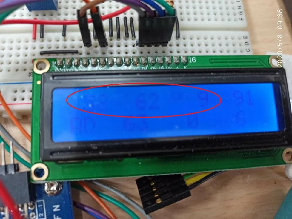

我�?�有購買STEVAL-MKI192V1開發�?��?�?LPS22HH的壓力感測器
但使用上有一些�?題想請教 :
1. 壓力讀�?��?�?�為28H 29H 2AH, 溫度讀�?��?�?�為 2B 2C, 但壓力�?測出來的數值為35~FFH �?3EH�? 09H.
數值經�?�算�?符�?�壓力數值, 溫度也是相�?�的�??應.請�?�?如何解決 ?
以上是10進�?顯示,由左至�?�分別為28H 29H 2AH資料
2. 本人是使用I2C通訊的方�?,請�?是�?�需�?�?始化LPS22H來設定�?�數?有的話請�??供�?�數
3. 本人是使用microchip MCU進行通訊的,通訊上需�?上拉電阻, 請�?阻值多少?
